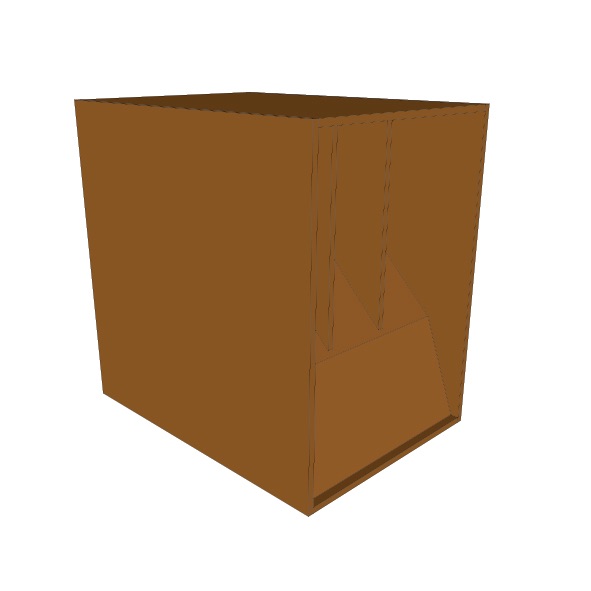

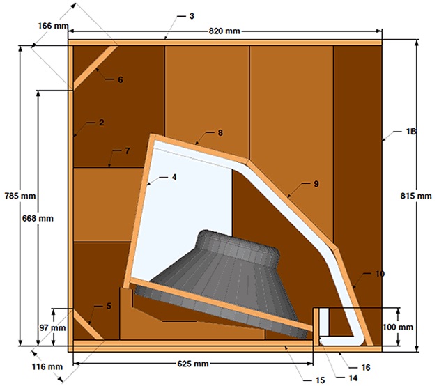

Hei, hadde lyst til å prøve meg på noe DIY og satte sammen et par hornsubber. fant noen relativt små kabinett design hos 18sound som jeg forhørte meg med PD om var ok , og de mente var perfekt for PD 1850 så da blei det de. Men nå som alt er ferdig og jeg bare trenger forsterker til disse så lurer jeg på om noen kan anbefale noe som virkelig sparker ordentlig liv i disse beista av noen elementer ? Har kun vurdert Crown xti6002 , men det er kanskje andre bra ting å få tak i?
Sånn ser kassene ut.
Mvh stian
