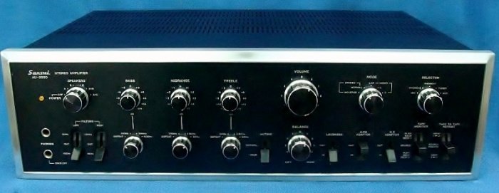

For en tid tilbake hørte jeg maken til min gamle 1974 Sansui AU-9500 forsterker spille på Klipsch, antagelig noe mindre modeller men samme design / layout og det låt virkelig bra fra topp til bunn og alt i mellom. Lydkilden var noe stream greier. Uten å å teste noe som helst virket dette oppsettet til å levere dB an High - krystallklart med kraftig stram bass. Overrasket jeg.
Må finnes en egnet forsterker til disse høyttalerene..
Det var denne forsterkeren, 2 x 85 Sansui Watt, 1974
