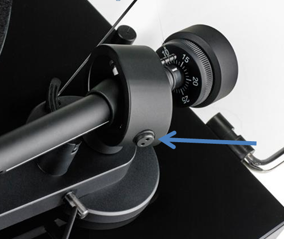

OBS! Gjennom årene har jeg "klådd" på 4 spillere med Pro-Ject 8.6cc arm. På to av de (relativt nye spillere) var det slakk i armlageret, og slikt vil naturligvis påvirke negativt. Dette kan strammes opp (se bilde), men da behøver man egnet verktøy - og vite hva man driver med.
Oppgradering av en Debut Carbon stopper seg egentlig ved å bytte PU. Tonearmen, som har en lengde på 8,6", er kortere enn de fleste andre armer. Det lar seg selvfølgelig gjøre å modifisere (bore opp) plinthet til en lengre arm med større armrørsdiameter, men da er det bedre å legge penger i en annen spiller.
Vis vedlegget 452811

Dette med slakk i armlageret, er dette noe man lett kan sjekke opp? For en type med laber kunnskap når det kommer til platespillere. Hehe:p Hvordan ville lyden blitt med dårlig lager kontra ett som er i orden? Eller går det på at nål og plate vil bli unødvendig slitt?

Det er lett å kjenne om det er slakk.
Du kan holde i "ringen" (den pila peker på og som lagerholdet sitter i) og forsiktig forsøke å bevege armen (armrøret) frem og tilbake i horisontalplanet. Da vil du evt kunne kjenne om det er glipp.
Konsekvensen er at armen hele tiden vil bevege seg frem og tilbake i denne slakken i steden for at stiften (innenfor dette området) beveger seg frem og tilbake. Mao - noe info fra platerillene blir borte. For stift og plate har det ingen negativ konsekvens - kun for lyden.
Da ble jeg litt klokere idag også. Takker for det :) Må jeg nesten gå og teste og 8)
