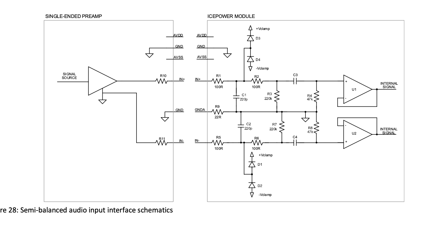

    Nettopp mekket 3 stk icepower 1200as2. Jo mer jeg setter meg inn i "funksjonalitet" og alt som er gjennomtenkt der, dess mer imponert blir jeg. Når de i tillegg har en bråte med effekt, er totalt tystnad og veldig lite forvrengning er det bra greier. Spiller veldig bra.
    PS: Har et par moduler til overs liggende også som blir lagt ut for salg snart.
    PS: Du må ikke ha rca-xlr buffer (dersom du kjører rca).
    Vis vedlegget 827943
