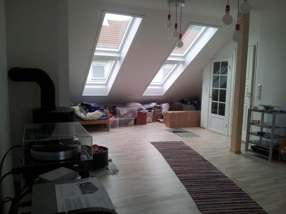

Jeg ser etter høytalere til rørforsterker (25-42w), prisklasse ca 20-70K (må ikke være i den høyeste prisklassen...).
Både stativ og gulvstående er aktuelle.
Rom 50 kvm, men pga skråtak effektivt 40kvm. Bør være plasseringsvennlig ift. bakvegg - dvs. helst ikke mer
enn 60cm ). Rommet har parkett og gipsvegger/-tak og derav lite lyddemping.
Alle forslag mottas med åpent sinn!
