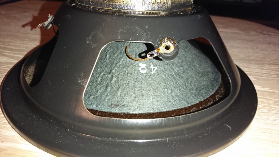

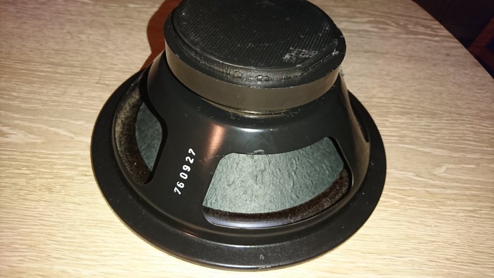

Jeg har ikke forsøkt "snu-operasjonen", og nå har jeg montert ut de to woofer'ne.
Ang tekst: Bildene under viser det jeg finner på elementene:
Det sifrene vist i det første bildet trodde jeg først var et artikkelnummer, men det kan jo like gjerne være produksjonsdatoen, 27. sept. 1976.
Det andre bildet viser vel elementets (nominelle?) impedans.
En kollega foreslo at dette kanskje er elementer fra danske Peerless, som nå inngår i Tymphany HK Limited etter et par oppkjøp/sammenslåinger. Jeg har sendt en forespørsel dit, men tror kanskje ikke jeg får noe respons.
