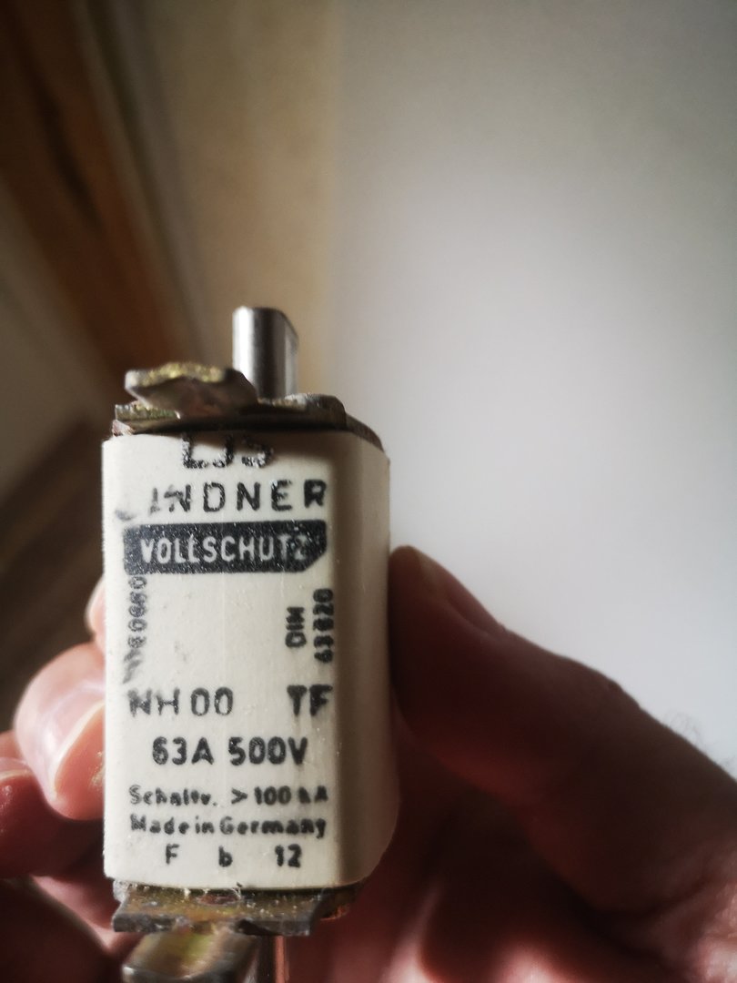

Fant forresten et bilde av sikringen som røyk. Forteller den noe? IMG_20220809_110055.jpg
