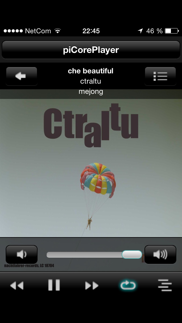

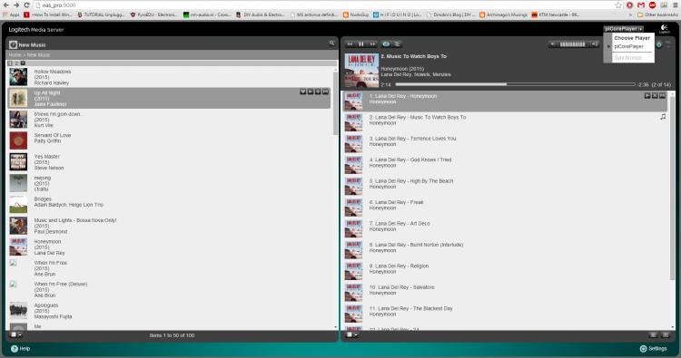

Dropouts var et stort problem tidligere. Ikke nå lenger. Gjelder til og med rpi(1).
Tilbake til picore. Den har også "sync" funksjon slik at du kan styre musikken samtidig på flere avspillere.
Hvordan har du tenkt å koble enhetene til eventuelle lydkilder? (forsterker etc). Har du tenkt å bruke en dac eller den innebygde (dårlige) minijack utgangen?
Finnes forøvrig endel forskjellige i2s dacer som stackes enkelt på rpi. Spiller overaskende godt til prisen.
Web grensesnittet for LMS er ok synes jeg. Ikke noe mer. Enkelt å trykke "sync" dersom du har flere enheter i nettverket.
Her er bilde fra webgui (readynas - LMS server) og iphone app.
