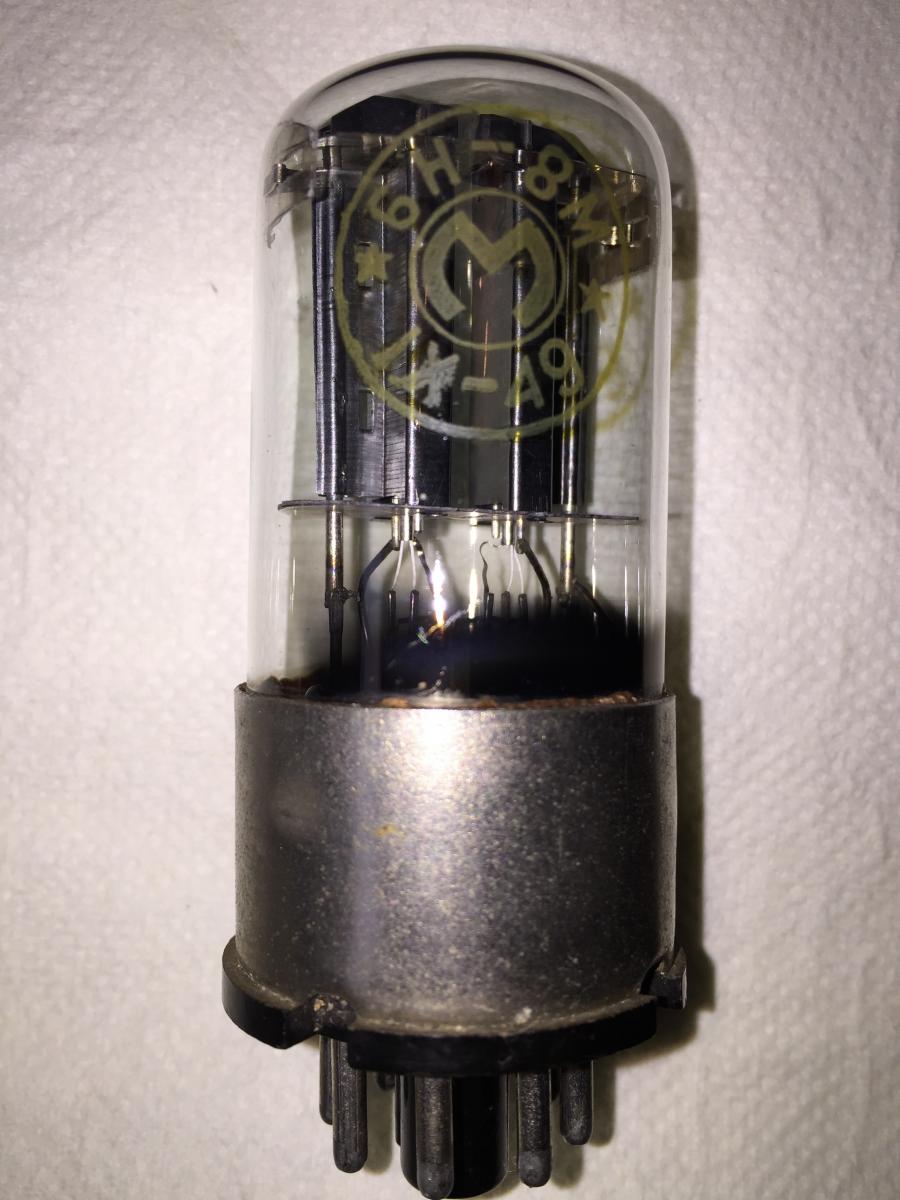

russiske "superrøret" 6H30 som ikke tilfører spesielt mye varme til lyden. Dessuten mister
du muligheten til å eksprimentere med forskjellige rørtyper, da valget kun står mellom
nyproduserte Sovtek og NOS Sovtek (som er best, men etterhvert skjeldne og dyre).

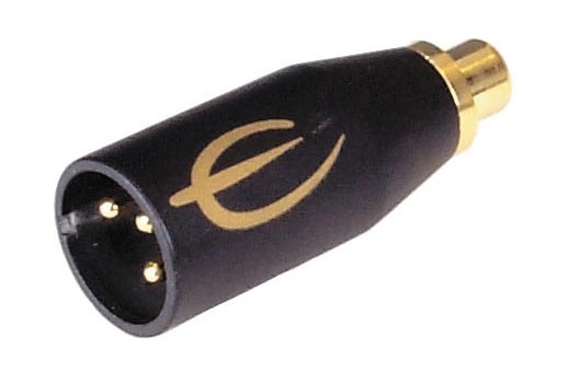

Hei.
Skal du prøve Conrad Johnson må du ha et par sånne (eller tilsvarende):
samt et par single ended (RCA) signalkabler for å koble sammen for- og
effekt-forsterker. I tillegg må du huske å bytte om + og - på effekt-
forsterkerens høyttalerterminaler (begge kanaler) da C-J'en
inverterer absolutt fase.
Handler du C-J'en, bør du få laget deg en overgangskabel (RCA til XLR)
der fasen snues i signalkablen (+ RCA til Pin 3 - XLR / - RCA til Pin 1 - XLR)
så du slipper å bytte om på høyttalerterminalene.
DACen din har vel RCA ut, så i den enden er det vel ingen problemer...
Vis vedlegget 329986
der fasen snues i signalkablen (+ RCA til Pin 3 XLR / - RCA til Pin 1 XLR)

Benytter kun NOS rør og matcher nøye!! Bruker nå Sylvania 6SN7GT som drivere og 6SN7GT "Bad Boys" på utgang. (alle fra 1950/51)
Har litt NOS rør i reserve..
Ikke alle er like skjeldne som som disse Russiske Melz 6H8M (6N8M) = forgjenger til 6H8C (6N8S)
