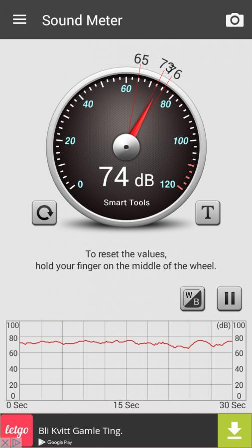

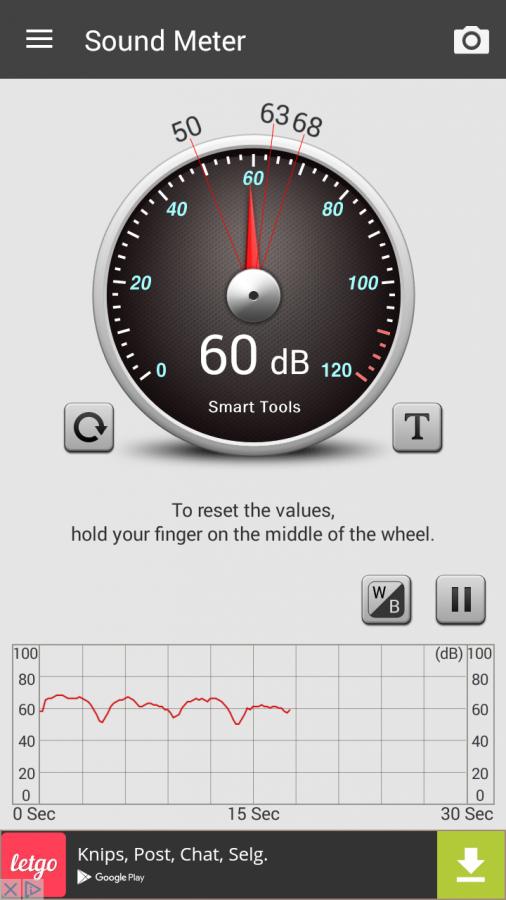

    Enig med olaps i at dempet volum kan gi gode musikkopplevelser. Litt usikker på hvor presis denne Android-appen min er, men seint om kvelden da det er viktig å ta hensyn til andre og volumet er dempet viser appen dette:
    Andre tider på døgnet da jeg kan lytte mer 'normalt', viser appen dette:
    Jeg er sikkert noe sær, men jeg spiller nesten aldri virkelig høyt. Har liksom ikke noe behov for det, selv om jeg er veldig glad i metal ;)

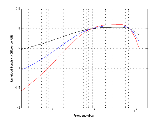

    OPPSUMMERING MED KOMMENTAR
    På bakgrunn av de innkomne svarene har jeg tatt meg den frihet å oppsummere HFS-medlemmers foretrukne lyttevolum. Det sies at statistikk er verre enn løgn, så leseren er herved advart...
    Jeg fikk inn ni svar fra erfarne, aktive lyttere. Foretrukket lyttevolum i utvalget varierer fra 80 til 93 dB. Gjennomsnittet er 85. Også medianen er 85.
    Det er fornuftig å se slike resultater i lys av Fletcher-Munson*.
    Sound on Sound skrev nylig** (og du kan selv sjekke FM-kurven) følgende:
    "The biggest difference is in our perception of low frequencies, and the flattest response occurs for sounds around 80-90dB SPL".
    Med andre ord ser det ut til at innsikten fra Fletcher-Munson "spådde" HFS-medlemmenes foretrukne lyttevolum.
    Konklusjonen: HFS-medlemmenes lyttevaner knyttet til volum beskrives godt av Fletcher-Munson-kurven.
    Vis vedlegget 415261
    Vis vedlegget 415262
    Beklager, innspillet ditt kom ikke med i oppsummeringen fordi det ble lagt inn akkurat da jeg lagde tabellen.
    Men du ligger godt under "normalen" på HFS (vel vitende om at statistikken er grunn med bare ni deltakere) og det man kan forvente ut fra en Fletcher-Munson-tilnærming.
    Selv hører jeg mye på et volum som ligger på 50-60 dB. Det er sjelden jeg går opp i 75 dB. Personlig ser jeg ikke poenget med å spille høyere enn maksimalt 75-80 dB hvis bakgrunnsstøyen er lav (dvs. at man er alene).
