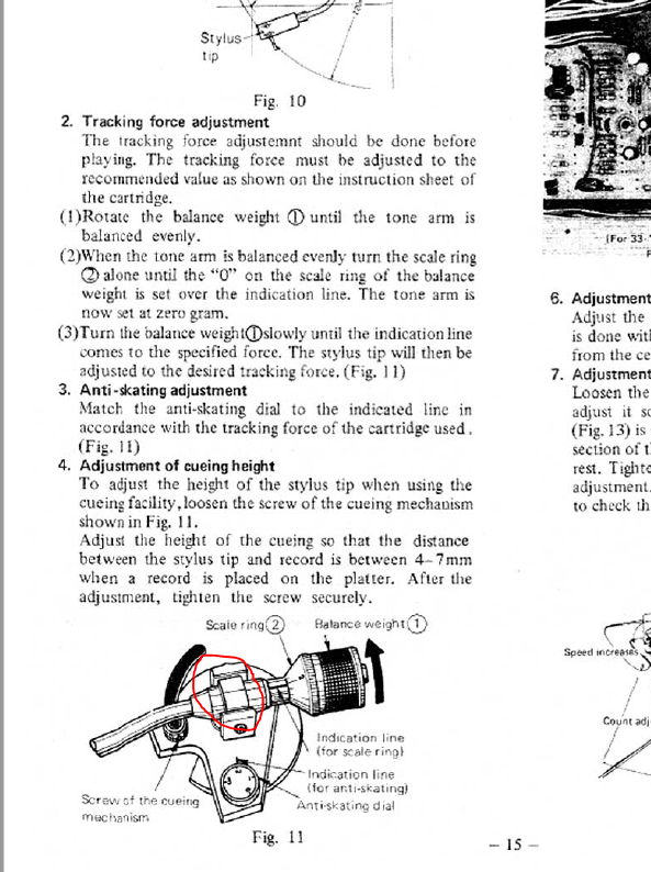

Vel vel, om du får den tunge biten på plass utenpå den elastiske/gummi koblingen så er mye gjort.
Hold fast på midten og prøv å skyv innpå, se bildet under hva jeg mener med midten ( rød ring ).

Den skal nok bare dyttes/dras innpå, så er ikke så galt.
