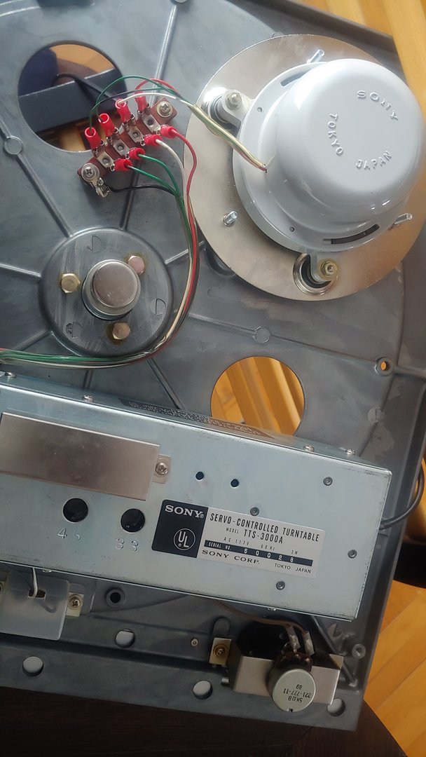

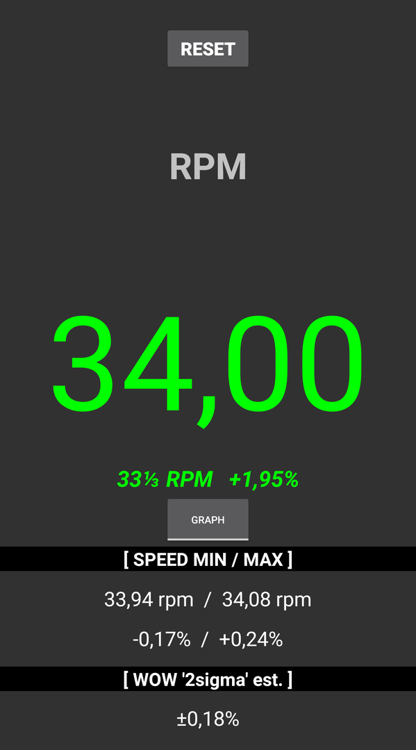

Det er ingen tvil om at noen har "lekt" seg tidligere. Det er brukt"biltema-type" kabelsko, og motoren er skudd fast i stedet for å henge i sine gummibøssinger. Det er heller intet lys i strobo-lampen. Hastigheten gikk fra ca 37rpm ned til 27rpm og tilbake til 34rpm i løpet av ca to timer. Alt dette er med step-down 110V.
Uten trafo, og med jumperen satt i 220V innstillingen, går platetallerken i ca 100rpm. Er det noen vits i å fortsette med prøving av forskjellige jumper innstillinger (110/120V og 220/240V), eller skal man gå rett på utskifting av elektrolytter pluss rensing av ymse pots.
