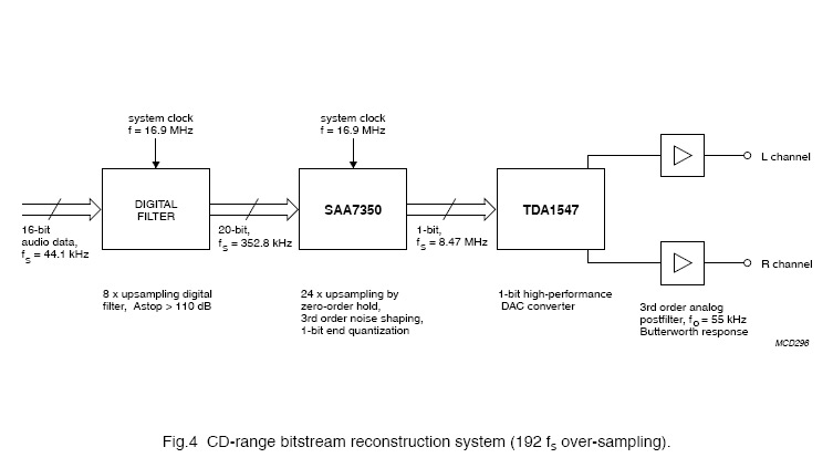

    For min del henviser jeg til Philips TDA1541 bit stream d/a converter og denne tegningen som beskriver en typisk dataflow for en DAC som benytter seg av Philips TDA1547 fra mellomkrigstiden:
    Directstream konverterer alt til DSD128, denne tegningen viser DSD192 input for mellomkrigschipen. New wrapping...nøff said.
