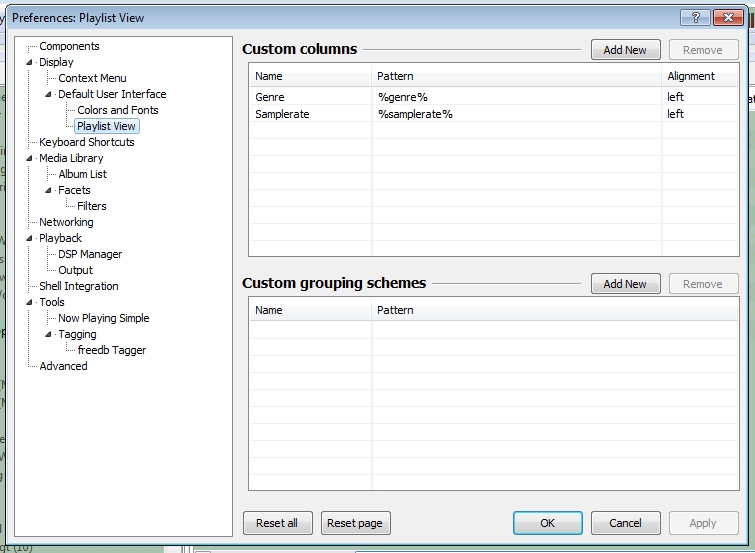

    Er det mulig å få Foobar til å vise sample rate og bit rate i album view?
    D
    Desillusjonert
    Det er veldig mulig.
    Bitrate ligger der allerede. Ved å høyreklikke på "columns", velge COLUMNS og så velge BITRATE og muligens også CODEC.
    Samplerate er nesten like enkelt. Litt lenger ned, under samme vindu, ligger MORE. Trykk på denne og du har mulighet til å legge inn egne "columns". Forslag til "columns" ligger under bilder.
    Leggerogså ved et forslag til hvordan man kan legge opp knapper. Meget smart måte å navigere på!

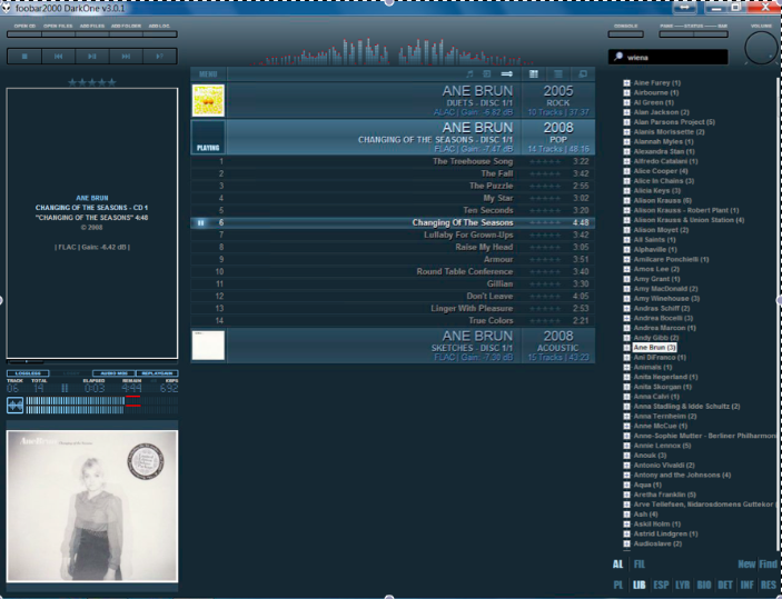

    Slik ser det ut, kunne tenkt å fått opp bit og sampling rate på venstre side over cover art, og gjerne i "artist listen", Columns UI fanen er ulik den du nevnte.
    Just4Fun
    12.11.2005
    1.469
    29
    Sauda
    Da har jeg ihvertfall funnet ut av at en må legge inn script.
    i fanen en vil ha det vist.
    $puts(|,$rgb(192.192.192)' / '$rgb(192,224,255)) Velger farg
    $rgb(192,224,255)
    %codec%
    $get(|)%bitrate%' Kbit/s'[' '%__extrainfo%] Selve scriptet
    $get(|)%samplerate%' Hz'
    $get(|)%__bitspersample%' Bits',

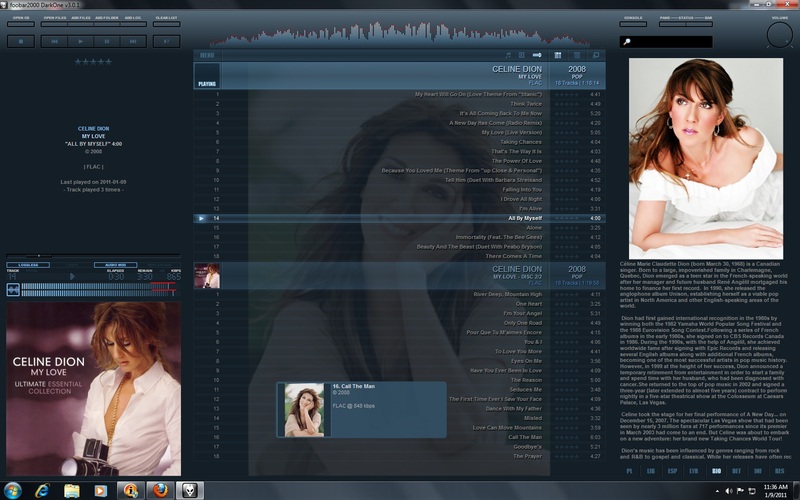

    DarkOne v3.0.1
    Dette er et (ferdig) brukergrensesnittoppsett med mye funksjonalitet og flott utseende:

    Ovenfor vises (for øyeblikket) albumforside nederst til venstre og artist som bakgrunn for sangene/sporene. Til høyre har man valgt "BIO" som gir artistbilde og biografisk informasjon. Man kan selv styre hvor dette skal hentes fra.
