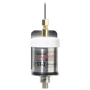

32
Concentrating its reception "focus" only on the horizontal plane, the ST-2 FM Antenna is capable of getting more signal to your FM tuner with less "flutter" and "fading."
The ST-2 FM Antenna is also less susceptible to "multipath interference," due to its unique vertical polarization.
Litt pussig at en vertikal (1/4 bølge?) antenne er horisontalt polarisert.
Spesielt når det litt lenger ned står "unique vertical polarization".
Siden den ikke er retningsbestemt vil den ha minimal reduksjon av "multipath".
Spørs hva slags lurium som befinner seg i foten?

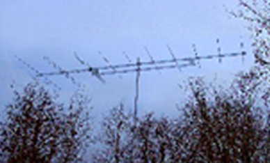

SPECIFICATIONS
Frequency Range 88.1 - 107.9 MHz
Reception Range Up to 200 mi.
Impedance 75 Ohms
Average Gain 12 dB
Average F/B Ratio 15 dB
Boom Length 142"
Turning Radius 86.0"
Elements 10
Number of Driven Elements 8
Construction Connercial Grade Extruded Aluminum
Steike den er bare STOR

Vel jeg prøver loftet da beistet er helt J sykt stor :eek:

Ble bra på loftet :) da er det bare å skifte ut biltema coax med noe kvalitet kabel på 75 ohm .

Nei, nå etter at NRK M&R har senket utgangseffekten (eller noe slik) for P2 så har jeg lyst på litt gain. Har en Magnum Dynalab ST2 som jeg har hatt i mange år, ren og pen men den har jo ikke gain så signal/støy er vel ikke optimalt. En MD10 som Laban hadde jo vært stas, men er bekymret for hvordan det ser ut festet til pipa….
Skal brukes til en Naim NAT 05 og tidvis en Audiolab 8000T.
Elfa selger jo Triax, som ellers er mye omtalt og anbefalt på nett. Mye omtalt i UK ser jeg. Billige er de også; jeg kunne ha huset en FM5 (5-element oppgitt til 8dB gain). Så da trenger jeg pipefeste og et antall meter coax med dobbeltskjerming sikkert. Noen andre forslag til antenner, eller steder å kjøpe antenner i kongeriket?
