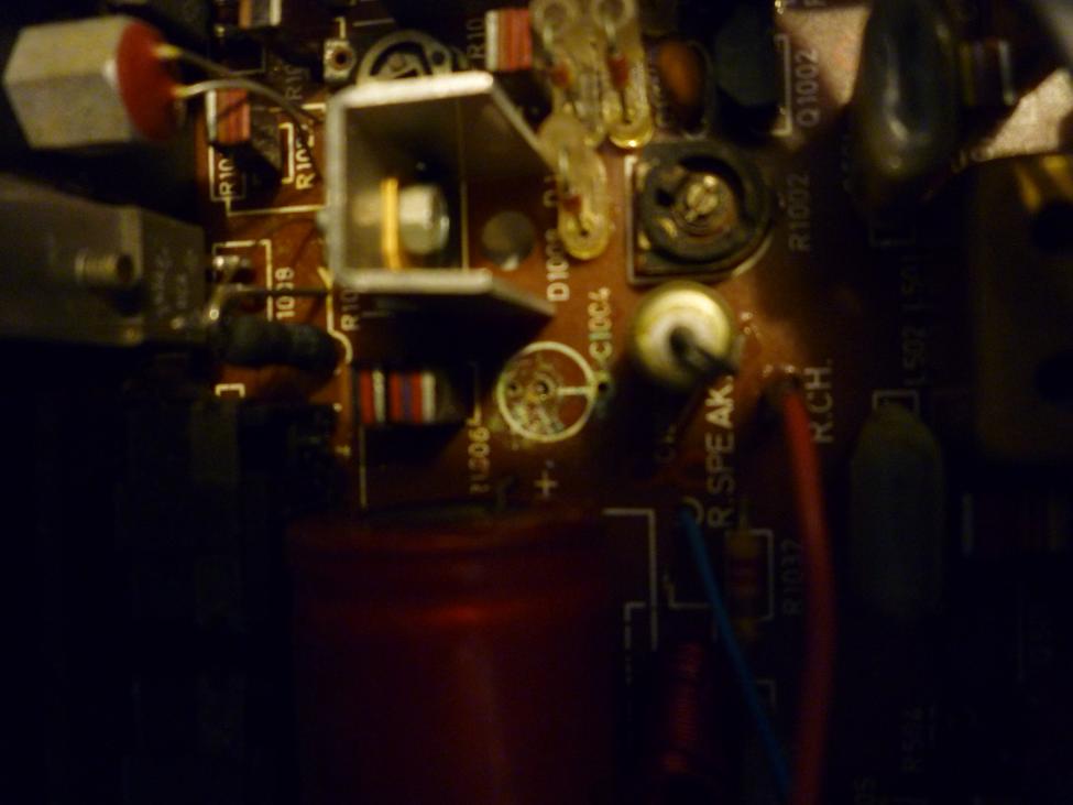

Kjøpte noko skalasnor frå tyskland på ebay og smørde am-søkaren litt meir. Trudde alt var ok, men no er lyden nesten vekke. Veldig låg og skurrete lyd, sjølv med volum på maks. Prosjektet veks visst undervegs.. Visuell gransking syner at kondensatoren c1004 har lekt. Nokon som veit kva som er vanlege feil ved slike tilfelle?

Dersom du har utstyr for å lodde så ville jeg har byttet elektrolyttkondensatorene i forsterkerdelen til å begynne med. I alle fall må du bytte C1004 trolig også C1003 på den andre utgangen.

Det er vanlig at bøtte lytter på SS11 blir lekk eller tørker ut så det er bare å bytte begge disse med en gang.
Kondensatorer kan du kjøpe hos ELFA på nett , Norsk Radio Historisk Forening har også kondensatorer som passet til denne, men ligger ikke på webb ennå.
Bytt også likeretter lytt når du holder på det er stor sølv kanne.

Har liggande nokre lyttar på 100 uF/63 v. Kan vel bruke dei. Dei gamle er merka på ein uvant måte for meg. I skjema står det 50 micro. På lyttane står det 50/35 (3A). Reknar med det betyr 35 volt, og at eg har litt å gå på med dei eg har?
Lekkasjen på C1004 såg eg. Ved fjerning av C1003 ser at den er lekk og.

Det hjalp ikkje å skifte C1003 og C1004. Sidan det gjeld begge kanalane, er det kanskje gode sjansar for at det er noko gale i straumforsyninga? Men eg måler 35 volt ut der, slik det skal vere..

C1003 og C1004 er på 50 uF 35V hold samme verdi på 50uF men gå gjerne opp i spenning på disse.
bytt også C1009 og C1010 store disse er stort sett lekk og bør byttes, disse sitter på høtaler utgang og slipper lyd gjennom hvis de er ok.

Eg hadde liggande ein passande kondensator til C1009, men det gjorde ingen forskjell å byte den ut. Det ser heller ikkje ut til at det har vore lekkasje frå dei. Lurar på om eg skal prøve å "tjuvkople" eit signal inn på effektdelen for å finne ut om det kan vere i forforsterkaren problemet ligg..

Som du selv sier kan det at feilen er lik i begge kanaler skyldes feil i strømforsyningen.
Jeg ville målt spenningen ut fra Q 1101, evt. byttet C 1101/ C 1102
Hvis du tenker å få denne i en slik stand at den skal tåle daglig bruk er det en god idé å like godt trå til og bytte samtlige elektrolytter i power- og signaldel.
Det koster ikke allverden, og kan spare deg for mye arbeid med feilsøking.
