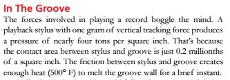

PS. Det vil være mer eller mindre meningsløst å gjennomføre en pålitelig A/B-testing på identisk samme plate før rillene har fått muligheten til å finne tilbake til sin opprinnelige form. Det tar gjerne noen timer etter avspilling.
Dette har jeg aldri hørt om før, kan dette være riktig? At rillene endrer form og at det tar timer før de finner tilbake til opprinnelig form? Kan ikke skjønne at vinylen tilføres nok energi fra pickupen til at dette kan skje? :confused:

Friksjonen mellom stylus og vinylen kan komme nær vinylens smeltepunkt (ca. 248 °C). Van den Hul har målt 160 °C på diamanten.
Det er naturlig nok en rekke avhengighetsforhold i hvor stor grad avspilling påvirker rillene. -Bl.a. blandingsforholdet i vinylen, tykkelse, nåletrykk, nålesliping (størrelse på kontaktflate), hastigheten under avspilling, dybde på rillene etc., etc.
Derav diskuteres det hvor lang tid som er optimal venting før ny avspilling bør finne sted. -Alt fra 4, 6 og til 12 timer.
Allikevel tror jeg ikke at vi skal overdramatisere temaet, men ovenstående kan ha påvirkning som utgjør forskjeller under A/B-testing.

All den tid en plate ikke føles det minste varmere etter enn før avspilling, tar jeg dette problemet med en klype salt. Hvis bunnen av rillene hadde blitt oppvarmet til 250°C når pickupen gikk forbi, ville plata ha blitt varm etter å ha blitt spilt. Eller så er det så lite varmeenergi i det bittelille punktet der nåla glir over sporene at nedkjølingen må være ganske umiddelbar.

Så hvis man spiller den samme låta 2 ganger på rad så vil den altså høres annerledes ut ved andre avspilling fordi rillene har endret form? Beklager men dette høres ut som en ny hifi BS myte i mine ører.

Greit med sunn skepsis Dazed (gratulerer med ny spiller forresten) og LA8PV :).
Jeg mener nå at det er en betydelig varmegang i rillene som kan påvirke resultatet i en AB-test når avspilling finner sted før rillene har funnet sin opprinnelige form. Dette har lite med trådtittelen å gjøre, annet enn at jeg nevnte det som et PS ettersom trådstarter snakket om å la to pickuper gå samtidig for A/B-test. Jeg tror nemlig ikke at det er måten å gjøre det på. Jeg lever fint med at dere har en annen oppfatning :)
(Utdrag fra TAS juni/juli 2007)

Takk.
...Men hvis pickupen faktisk smelter vinylen så den mister formen; hva får den til å gå tilbake til sin opprinnelige form?
Hvis det bare er et så lite område om gangen som er smeltet at det omkringliggende materialet gjør at det ikke skjer noen deformasjon, betyr jo det at vinylen kjølner og stivner igjen ganske fort.
Jeg er ikke bare kranglete altså, men liker bare å komme til bunns i slike ting. ;)
