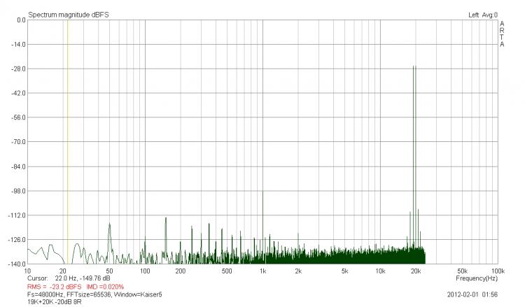

    Men det kan i hvertfall være lurt å ikke kjøpe en slik klasse-D forsterker, hvis du har tenkt å bruke den til musikk:
    Vis vedlegget 357965
    Dette er en enkel og avslørende måling av ulyd fra en forsterker.
    Hvilken forsterker er det der? Jeg kan ikke huske jeg noen sinne har sett en så katastrofal IMD-måling.

    Svaret fins kanskje oppi tråden her et sted, eller kanskje ikke.
    Ja, det skulle jeg gjerne likt å vite også. Så jeg/vi slipper å kjøpe dritten. Ser ikke helt poenget med å legge ut en sånn måling uten å samtidig fortelle hva den faktisk kommer fra.

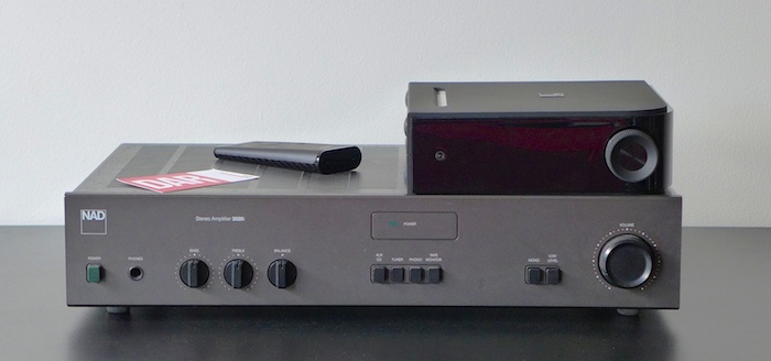

    NAD D 3020 integrated amplifier Measurements | Stereophile.com
    Spørsmålet i trådtittelen kan også besvares med dette bildet av en NAD 3020 og 3020D.
    Mange vil vite hva dette er for noe, men det er irrelevant i forhold til å få vist at det er store forskjeller på forskjellige konstruksjoner.
    Jeg kan si så mye som at den ikke er fra noen av de kjente produsentene av forsterkermoduler.
    De som har lest tråden om selskapet mitt og det jeg står for skjønner fort at jeg ikke går av veien for å henge ut et dårlig produkt, hvis jeg finner det hensiktsmessig.
    Men dette produktet er ikke nødvendigvis dårlig.
    Og fint er det ikke, men så spørs det hvor mye som er hørbart av dette.
    Sjelden man hører på 19+20k sinustoner på så høye nivåer at hf driverene brennes i løpet av få sekunder.
    Forvrengningen under rundt 1k er veldig lav på denne forsterkeren.
    Jeg har ved selvsyn opplevd gullører som ikke reagerer på at forsterkere klipper ganske solid, og klipping ser enda verre ut.
    Uten å ha prøvd å høre på dette, så velger jeg å tro at dette høres elendig ut.
    Men nå trodde jo jeg også at det skulle være lett å påvise en hørbar forskjell på veldig forskjellige forsterkere, under gunstige betingelser.
    Det viste seg jo å være særdeles vanskelig, og enda så har jeg ikke greid å høre forskjell annet enn ved å bruke spesielle målesignaler avspilt på veldig høyt lydnivå.

    Er det du som har utført målingene også? Det ser jo ut til at målevinduet ikke er kalibrert til målingen.

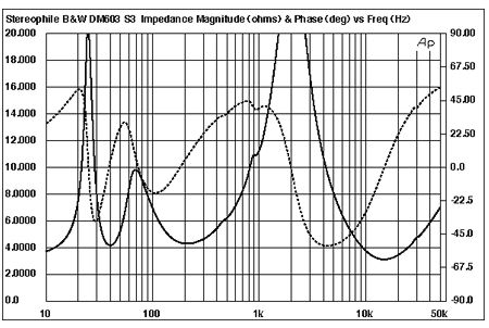

    "Prøver å forstå forklaringene her i tråden. Er forklaringen på mine erfaringer at innhangsimpedansen på rørforsterkere lager en liten EQ tilt med fokus på mellomtone? I såfall kan jeg ikke forstå det slik fordi diskanten var briljant, det eneste man merker er at bassen blir mindre kontrollert. "
    Hvordan skulle ingangsimpedansen kunne gjøre det du beskriver i mellomtonen?
    (vanligvis settes den av en motstand fra g1 på inngangsrøret til jord)
    Det du erfarte i bassen skyldes kanskje at ht var laget med tanke på å drives av en ss amp med lav utgangsimpedans (milliohm)
    til forskjell fra røramper som ofte har z out større enn 1,5 ohm
    med en god dht amp ville antakelig det du beskriver i diskanten blitt enda mer uttalt

    Henger fortsatt ikke helt med her men den gangen, med konvensjonelle høyttalere, så opplevde jeg uten unntak store forbedringer med å bruke rørforsterkere og senere klasse A transistorforsterker fra Malmin, First Watt og Pass Labs.
    Lurer også på om de fleste forsterkere låter ganske likt dersom de ikke belastes? Mao brukes til 115 dB kompresjonsdrivere. Vil da forsterkerteknologi være mindre viktig?
    Snickers-is
    05.02.2004
    18.824
    17.859
    Forsterkerne vil i seg selv låte ganske likt på lett last om signalet inn er lineart. Imidlertid vil høyttalerne oppføre seg ulikt avhengig av hvilken forsterker som belaster dem.

    De to nederste er klasse D monoblokker på 150 watt i 8ohm per stk. 21 cm bredde.
    N
    nysjerrigper
    xpa gen3 er en type AB (H?) med switchmode strømforsyning. samme PSU i alle og modulsystem slik at man kan oppgradere fra stereo til 7 kanaler selv.
    de mindre emersa er icepower.

    La oss si du har 5 meter høyttalerkabel på 2,5kvmm, og inni forsterkeren har du 5cm 1,5kvmm. La oss så si at du bytter ut de 5cm 1,5kvmm med 2,5kvmm. Da vil resistansen i en ledningstråd fra forsterkerkortet til høyttalerterminalen gå ned fra 0,0343 ohm til 0,0341 ohm. Det er en reduksjon på omtrent 0,6%. Øker vi tverrsnittet på høyttalerkabelen til 4kvmm går resistansen ned til 0,213 ohm. Det er en reduksjon på 37,5%. Det er liten tvil om hvor det monner.
    @Snickers-is, dette er enkel og grei regning på impedanser og avstander. Hvor mye har det å si for totalbildet, dynamikken i praksis? Hvilken erfaring har du gjort deg?
    Poenget mitt er at jeg har nå tenkt å prøve ut hypex nc400, og i oppsettet mitt bruker jeg bi-amp med 2x2,5mm^2 hvor lengste er 5-ish meter. Jeg har i etterkant dessverre funnet ut at HT-kablene er CCA (copper clad aluminum) og ikke OFC, og dermed er nok i praksis tverrsnittet mer i nærhet av 1,5mm^2 Cu. Spørsmålet er da om med en såpass lavimpedant forsterker som nc400, vil det da ha nevneverdig betydning på dynamikken og kontrollen? Hva hadde du gjort?

    Er dette til B&W-ene? Jeg vet ikke hva slags impedanser de trives med, men det er jo utvilsomt mulig å redusere impedansen ved for eksempel å gå opp til 4 eller 6kvmm rent kobber.
    Hva jeg ville gjort? Jeg ville vurdert systemet som en helhet og ikke forsterkeren og høyttalerkablene alene, men akkurat kabler er jo veldig billig å oppgradere så der kan man jo også eksperimentere litt.
    Monterer man en motstand i serie med en driver vil det i mange tilfeller gå ut over driverens absolutte evne til å levere dynamikk. Man ser det på at 3. harmonisk forvrengning øker. Men dette er nok ikke en vesentlig faktor når det kommer til normale tverrsnitt for høyttalerkabler. Da er det reaktive lastfaktorer man må se på.

    Stemmer, på B&W DM603 S3. Impedanskurven er nede i 3 ohm på det laveste.
    B&W DM603 S3 loudspeaker Measurements | Stereophile.com
    Men takk, jeg var litt ute etter den helhetslige effekten på systemet. I PA er jo 2,5mm^2 vanlig i både 15-25 meter, gjerne også til toppene i PA-flaten, uten at noen lurer på om kabelen er god nok. Og der kjøres det ofte langt mer effekt enn i et hjemmeoppsett.
