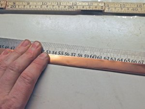

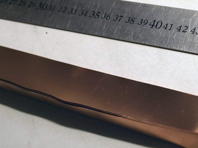

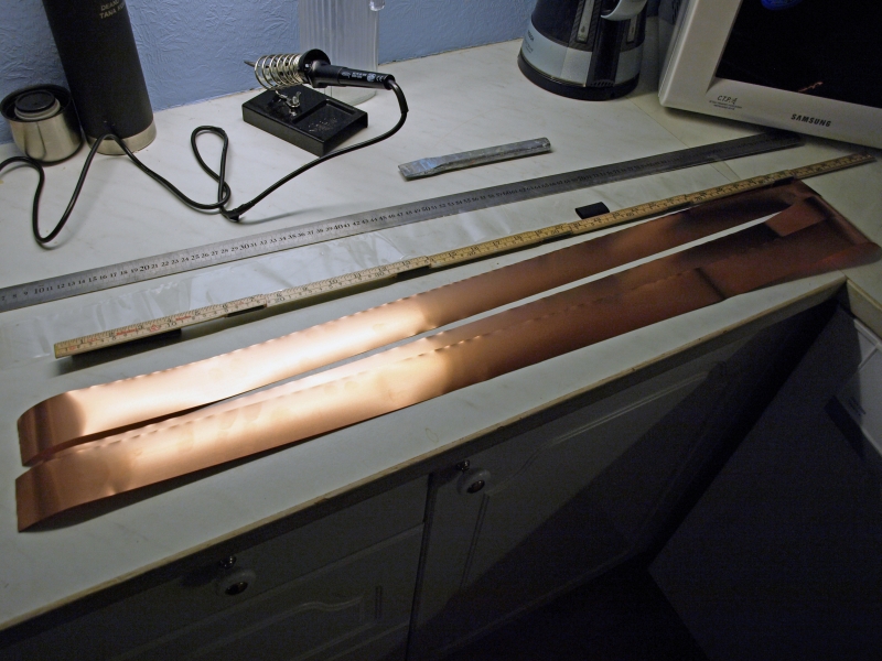

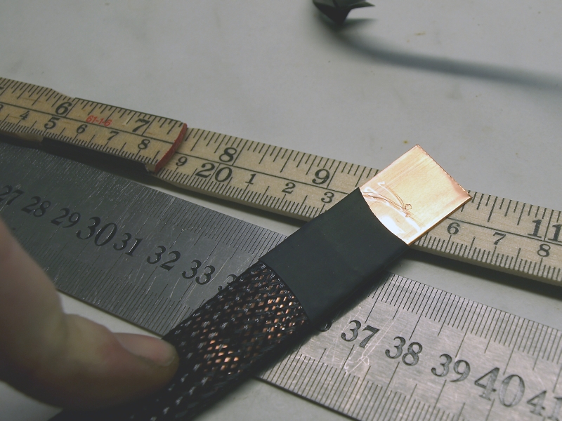

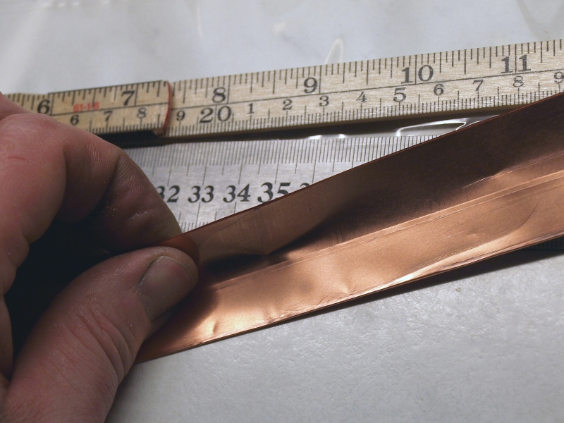

    Starter med å ta rotta på en 12AWG foliespole fra Eltek/Dynabel. 3 stk 12AWG = AWG7 = 10 kvmm. Det gir en teoretisk motstand på 1,8 ohm pr. kilometer. Lengden er her 90 cm. Skal brukes som internkabling mellom bassen og koblet direkte til forsterker (derfor lengden). Høyttalerkabler skal anses som en forlengelse av strømbanene og da er er vel kanskje passende?
    Tråden er redigert av moderator, bjornh.
    frans
    08.12.2003
    1.457

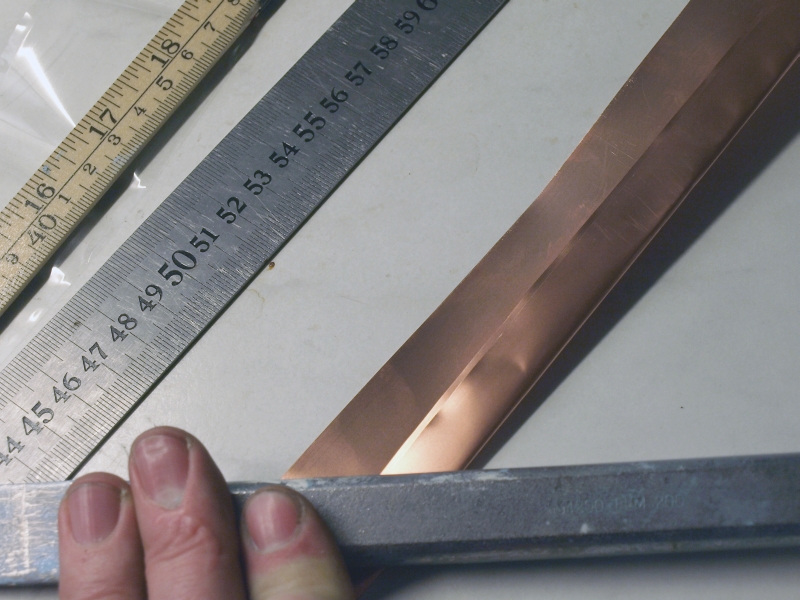

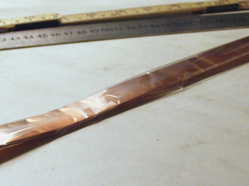

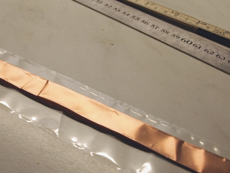

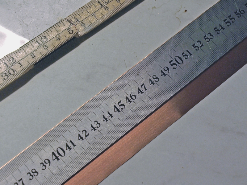

    Litt plastisk isolering må til. Bruker samme innlegg som på foliespolene. Statisk elektrisitet i dielektrumet tror jeg ikke har så stor betydning da dette er til bassen.
    frans
    08.12.2003
    1.457
    Vi får se. Kanskje noen blir inspirert. :)
    frans
    08.12.2003
    1.457

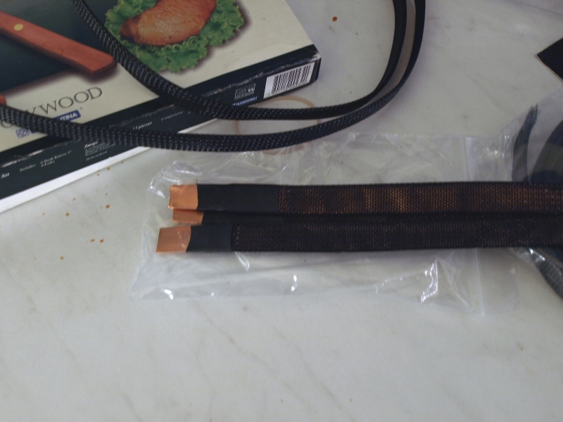

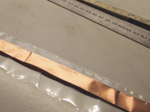

    Innpakningen på plass. Her får linolje folkene rykninger tror jeg. Men linolje her vil isolere platene enkeltvis, noe som jeg ikke har tro på har så stor effekt. Satte tape i hele lengderetningen over skjøten.
    frans
    08.12.2003
    1.457

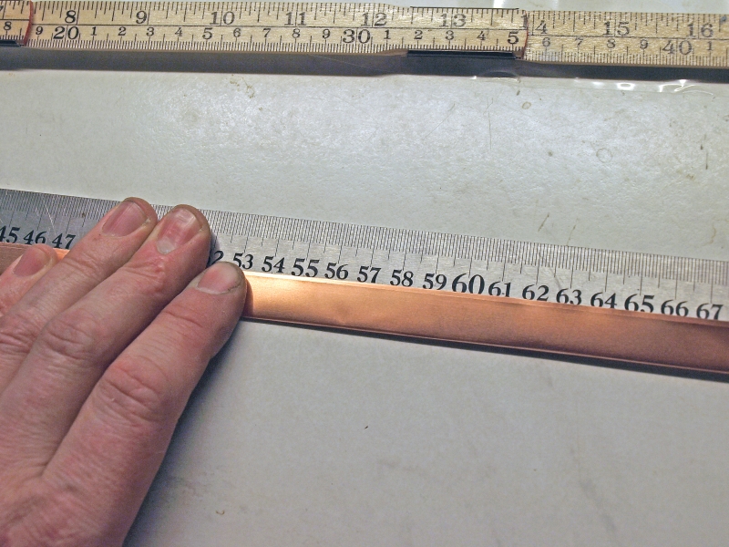

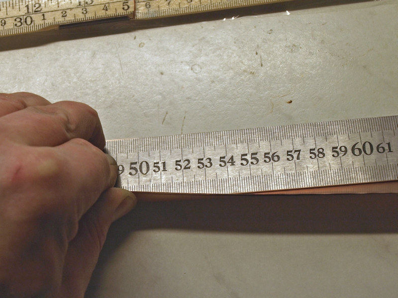

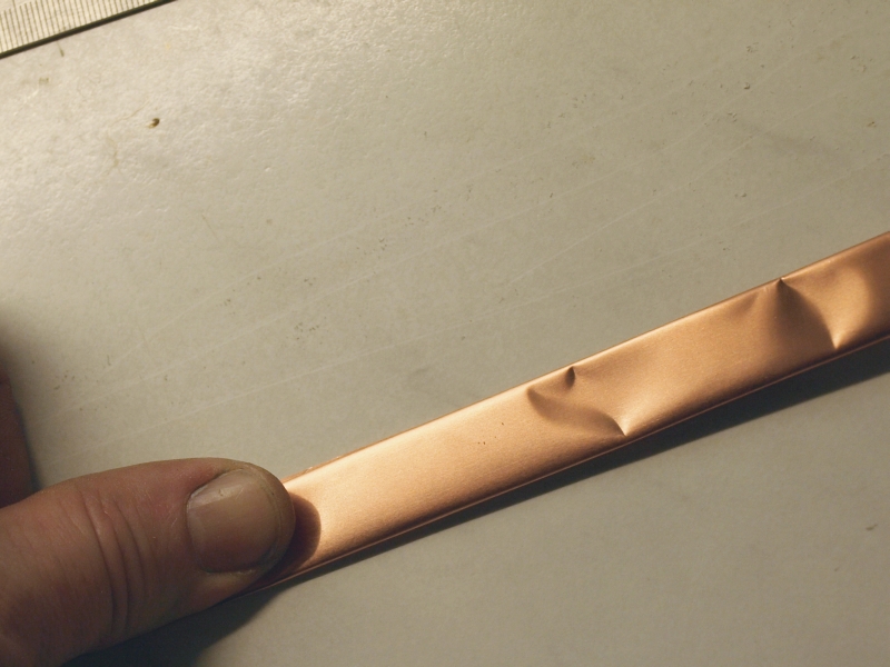

    This is it. 10 kvadrat millimeter flat-wire. Det gjenstår å lodde i endene slik at det blir god kontakt mellom alle tre foliene. Og så gjenstår selvfølgelig testingen. Siden dette er en 'teaser' må dere vente en stund på resultatet. Men dere kan prøve selv. Dette er veldig enkelt prosjekt.
    På sikt skal jeg bygge et par LifeForce 100 forsterkere til bassen bak på høyttalerne. Disse kablene skal så loddes direkte til høyttalerutgangen direkte på printet.
    frans
    08.12.2003
    1.457
    Et spørsmål er jo en får noen bi-effekter ved å bruke tre folier direkte oppå hverandre. Siden disse skal gå til bassen, så tror jeg ikke en vil merke noen "crossover"-forvrenging slik som med multi-core kabler, da denne typen forvrenging er langt oppe i frekvens.

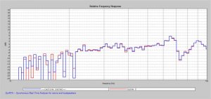

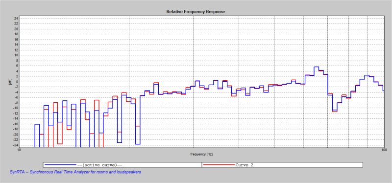

    Tok en frekvensmåling i bassen med SynRTA i lytteposisjon. Det viser seg at frekvensresponsen er innen +/- 3 db fra 25 hz til 60 hz. Men har et løft på ca 6 db i området 60-70 hz etterfulgt av et dykk på hele 10 db i området 70-85 hz. Et peak rundt 90 hz og et lite dykk rundt 100 hz. Se figur.

    Løsningen er nå funnet ;D
    Begynte virkelig å lure på om nye internkabler kunne avsløre nye svakheter i resten av anlegget.
    Hadde en lytteøkt i formiddag (har enda ferie), hvor jeg spilte kjente sanger. I tillegg til dominerende bass, noterte jeg mindre bredt stereobilde, tilbakelent vokal, dårlig trøkk på skarptrommene som om mellomtonene var i motfase. Bruker å trippelsjekke koblingene, så jeg var rimelig sikker på at det ikke kunne være tilfelle. Men hva gjør man når man ikke slår seg til ro med at de virkelig kunne være fasefeil et sted? Jo, man sjekker alle koblingene på nytt ved først å koble til og fra diskantene og mellomtonene. Det er da jeg oppdager feilen.
    Feilen er at det ikke er lyd i den ene mellomtonen. :eek: Det gjelder den første mellomtone som ble koblet til og testet. Da jeg koblet til den andre høyttaleren fant jeg jeg ut at det var mer estestisk med ørene i vannrett retning enn i lodrett, slik at jeg snudde mellomtonen på den første høyttaleren. Da det er litt trangt i åpningen, har jeg tydeligvis kommet i skade for å få brudd på loddingen til den ene tilkoblingspolen. Nå er det fikset og alt er bare fryd og gammen.... ;D
    Oppdaget jo ikke feilen siden jeg tok frekvensmålingen i lytteposisjon med begge høyttalerne på. ::)
