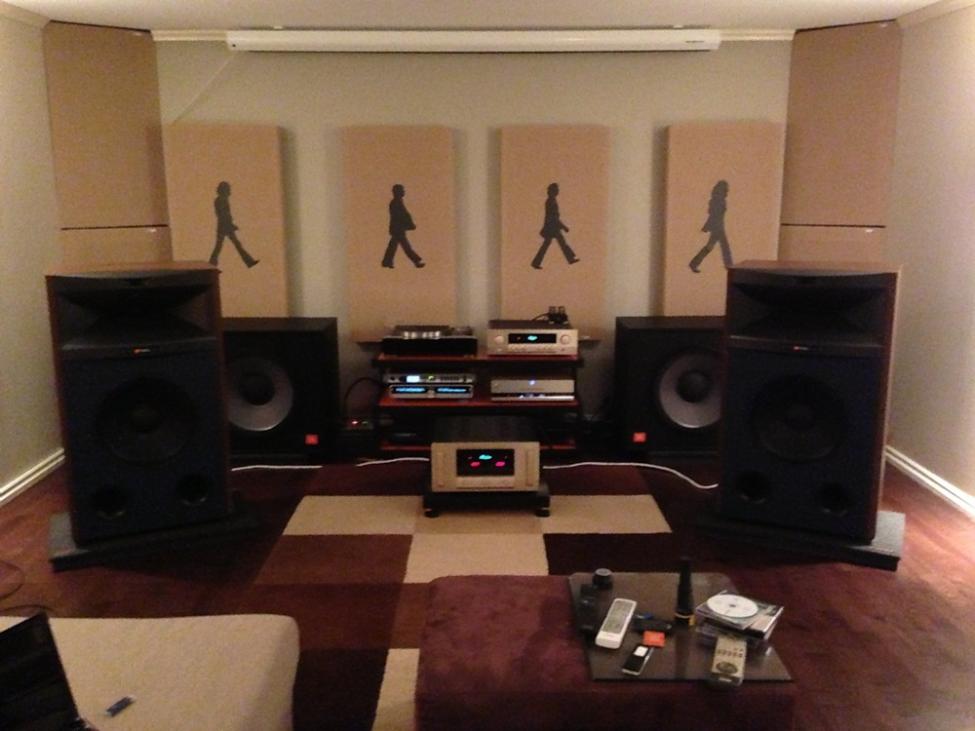

Hva er følsomheten på ht? Rundt 100 dB eller mindre?
På JBL 4365 er det vel 94db og på JBL4645C er det vel 99db...
Trodde jeg skulle klare meg uten subber, men 4365 ruller av jævlig tidlig i mitt rom og plassering. Prøvde noen små subber med svære smultringbasser men det låt jævlig. 4645C derimot ;)
Vis vedlegget 171218
Rullar dina 4365 fortfarande av tidigt? Jag har upplevt dramatiska förändringar av basen i mina 4365 efter 3 månaders inspelning. Nu spelar de bättre bas än mina tidigare subwoofers (1500 Array och TiK-sub).
janly
03.09.2004
1.310
346
Sandefjord
Hei, ja de ruller forsatt av tidlig, men grunnen er plasseringen i rommet. Tror de står ca 1.8 meter ut fra frontvegg, og da blir det mindre rom-støtte i bassen.
Rajapruk
31.01.2012
110
29
Göteborg
Ok. Ja, de är ju designade för att stå mot vägg (japanska marknaden), därför de har basreflexportarna på framsidan.
