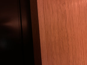

    Flott arbeid! Dette ser ut som kryssfiner i bjørk. Super kvalitet. Man kan lime dette. men det er ofte behov for noen festepunkter.
    Jeg bygde nylig en hagestue der jeg brukte samme løsning, men jeg brukte kryssfiner i eik. Dette er en del mer struktur og kan skytes med dykkertpistol. Disse små hullene forsvinner i strukturen og er i praksis usynlige.
    Ulempen med slike plater er at man må være svært nøye med avslutningene som limes kant-i-kant. Det blir imidlertid fint når man treffer.
    Nærbilde av dykkert.
