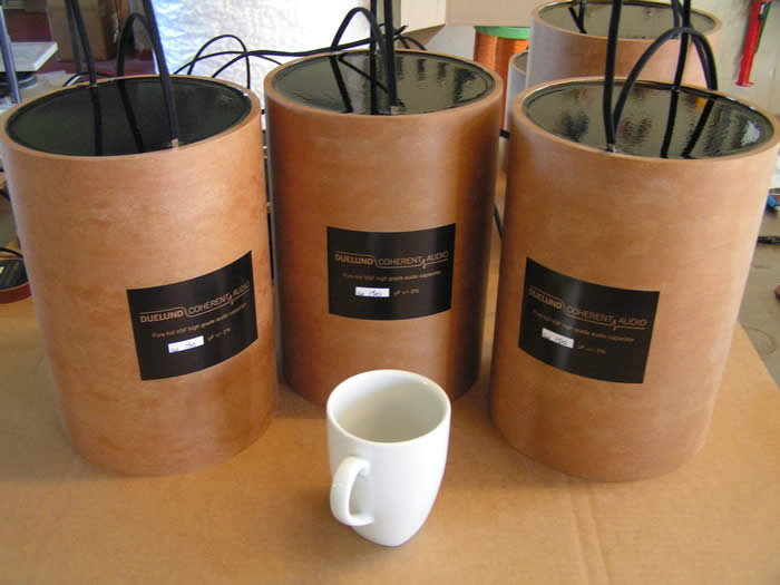

12 uF Duelund
Du ryker på ca kr 25.000,- for 2 stk hvis jeg har regnet riktig :)
Men da er det den dårligste varianten som BARE har copperfoil. Du kommer til å angre hvis du ikke velger silverfoil. Den er så dyr at de ikke oppgir prisene på nettet.
