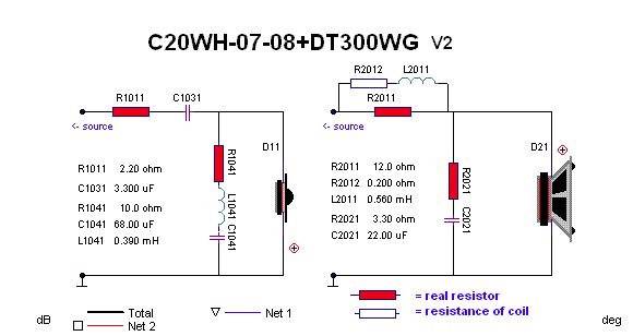

Jeg har satt en Vifa C 20 i et tqwt kabinett (jfr Troels Gravesen). Hvordan lager jeg filteret? Vurderer å bruke dette, med modifisering:
Den er fra et bassreflekskabinett med frontplate på 268x788mm. TQWT har størrelse 788x1060mm. Bør jeg endre noe i filteret? Jeg vet at jeg bør ha målinger, men har ikke utstyr og kompetanse.

Den harde realiteten er at om du endrer baffel, plassering av elementet, eller elementet, så må du starte på nytt. Dette meiner eg Gravesen har skreve ein del om på sida si.
Har ein verken måleutstyr eller kompetanse, så blir det nesten som å skulle bruke ein tannpirker til å fylle lastebilen med sand. Sjølv med begge to, så sit folk i ein mannsalder og tweaker. Lyd får du, men det blir ikkje optimalt/veldig bra.
