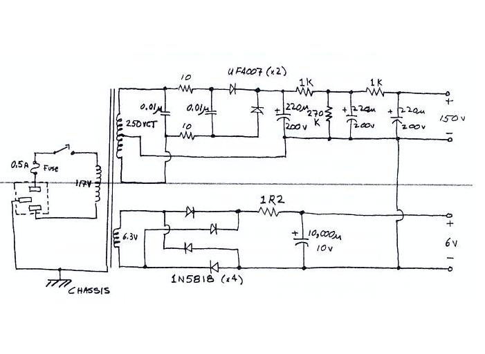

Er i ferd med å kjøpe inn deler til et DIY riaa. Det er snakk om et komersiellt kit jeg har bygget 2 versjoner av tidligere. Tenkte jeg skulle bygge en litt mer påkostet sak denne gangen, fra scratch. Er litt usikker på 3 stk. 1 uF Z5U ceramic caps som
sitter kofigurert mellom pin 4 og 5, og jord. Har tolket det slik at Z5U henviser til toleransen, som er +80/-20% (kapasitans).
Manualen gjør et nummer av å plassere disse nærmest pin 4 og 5 mulig. Jeg er av den oppfattning at kvaliteten på disse ikke er av vesentlig art, og at man kan benytte en helt ordinær type uten å forringe kvalitetene i konstruksjonen. Har jeg rett.
Her merker med rød ring:
På forhånd takk
Jon A
