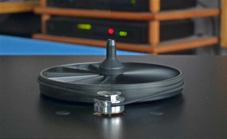

    De er vel kanskje ikke 100% like lange, skal nok ikke store avviket til for å kunne bli litt feil hastighet.
    Det jeg stusset på var at hastigheten med den rød reima konsekvenmt lå ca. 0.3 rpm under den hvite reima. Prøvde hver av reimene 5-6 ganger og la "måleapparatet" likt hver gang.
    Skjønner ikke helt at selve reima skal ha noe å si for hastigheten på tallerkenen, utvekslingen skal jo være lik samme hvilken reim en bruker.
    Og jeg bruker den hvite, synes den høres mest"riktig" ut av en eller annen grunn.

    De er like lange når de er oppspent rundt remskiva og subplatter, men hvis den ene er litt tykkere... All bets are off! ;) Da blir lengden gjennom senter av ramma også marginalt lengre.
    Z
    Zomby_Woof
    Sånn jeg har forstått det, så regner man drivhjulsdiameter med elastiske remmer gjennom senter av remmen. Forholdet mellom omdreininger på lille og store trinse er gitt av forholdet mellom diameteren på de to. Med en tykkere reim øker diameter like mye på begge i absolutt forstand, men ikke i relativ forstand. Det store hjulet vil derfor gå fortere jo tykkere reima er.

    Skjønner hva du mener, og selvsagt kompenserer det noe at diameteren på både den store og lille skiva øker, men det er jo ikke gitt at en gitt økning i diameter på selve remma ir like stor prosentvis økning av effektiv diameter på remskivene, så endret tykkelse på remma, vil nok kunne gi hastighetsforandrnger.
    Men forskjellene blir nok så små at det ikke er noe å bry seg om.

    Ikke nødvendigvis ut fra det vi skriver i de siste par-tre innleggene. Men rem i riktig tykkelse er et poeng med mindre hastigheten er justerbar på noe vis.
    Vil den det?
    Tykkelsen på reima vil vel ikke endre utvekslingsforholdet, eller hastighet? Den del av reima som ligger an mot pulley og sub-platter (innerdiameter) endres ikke selvom reima er tykkere og hvordan kan hastigheten da endres?
    Ja, hastighet målt i senter av reima vil øke med diameteren på den, men hastighet i innerdiameter vil være lik.
    Tenk samme scenarie med tannreim. Samme tanndeling og tanndybde, men den ene tannreima er 3mm tykk og den andre er 6mm tykk. Når pulley har rotert med x-antall tenner har den uavhengig av tykkelse flyttet like mange tenner på subplatter. Eller... tenker jeg helt feil her?

    Men om du har en tannreim kan vel den neppe regnes som elastisk? Og utgangspunktet for Zomby_Woofs konklusjon er at reima er elastisk.
    Hadde slått meg litt til rom med forklaringen med elastiske reimer jeg nå...
    Årsak til hastighetsendring ved å bytte til tykkere reim på Rega har nok sammenheng med sporet i motorpulley´n å gjøre.
    Ved å bruke tykkere reim, så vil reima gripe lenger ut i sporet på pulley. I praksis blir det da at diameter på pulley økes - og hastigheten ditto.

    Har vært inne på den tanken, men innbiller meg at begge reimene kommer helt inn på pulley. Men det er jo veldig lite om å gjøre, så det er mulig at det er en liten forskjell der.
    Men jeg grubler ikke noe mer over det nå, bruker heller tiden på å høre på musikk :)
