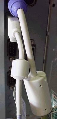

Ville kjøpt av typen som kan åpnes og lukkes.
erato
15.03.2003
21.167
13.426
Interessert i å prøve, og visste ikke at det fantes! Takk. Nyttig informasjon.

EDIT. Jeg tenker på clip-on typen
Disse er fine til eksperimentering! For større effekt kan en legge flere turn av kabelen gjennom ferrit ringen.
