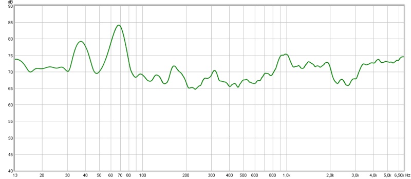

    Har vært mye jobb I det siste og lite tid til lydforbedrende tiltak I heimen..... men igår fikk jeg gjort noen målinger med UMIK-1 og REW. Spørsmålet er da om målingene jeg gjør kan fortellle meg hva og hvor jeg bør gjøre tiltak med plater/bassfeller? Det er ihvertfall tanken..

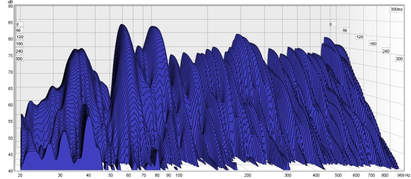

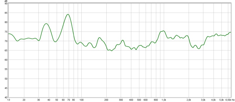

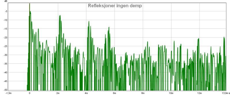

    Er helt nybegynner så lurer på om noen kan fortelle meg veien videre utfra målingene jeg har tatt?
    Ser på kurvene at jeg sliter med bade refleksjoner og diverse dupper og peaker men er usikker på hvordan tolke målinger riktig.
    Setter pris hvis noen kan komme med input:cool:
    Målinger er kun gjort med høyre Ht + sub.
    Bør jeg også måle venstre alene og begge ht samtidig for å få full oversikt ?

    Er det en måling av Kef Reference 105/3 eral?
    Den grafen med en forhøyning ved 800 Hz, hvis den stemmer, ville jeg tro er slitsom og lytte til i lengden.

    Hei Orso,
    Jepp det er kef Ref 105.3 høyre som er målt. Kan det være noe galt med selve ht eller kan rommet mitt lage såpass trøbbel?

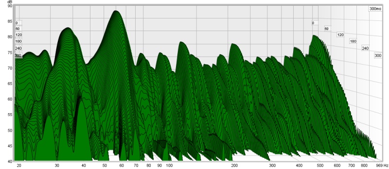

    Her er waterfall med bade høyre og venstre kef...
    authentic

    Syntes ikke det ser så aller verst ut bortsett fra de peakene i bassen som kan draes ned med en DSP løsning. Noe etterklang i bassen så bassfeller vil nok hjelpe om du finner din smak og kompromi. :)

    Takrefleksjonen er minst like destruerende som sidevegg og bakvegg så ville kjørt så dypt som du kan der også. Men det er forståelig at det estetiske må beholdes.

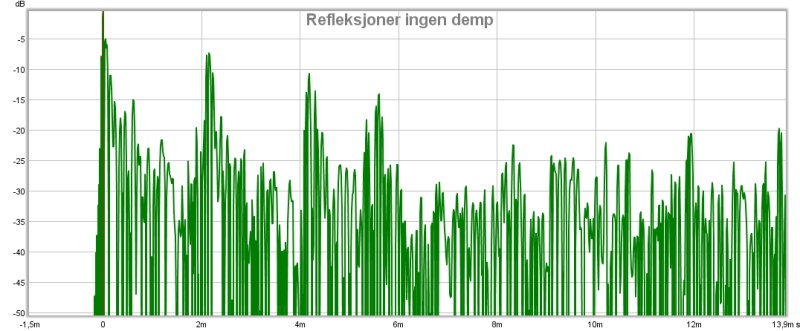

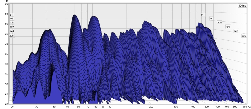

    Vis vedlegget 307696
    Vis vedlegget 307697
    Vis vedlegget 307698
    Jeg ville ha eksprimentert med plassering og delefrekvens av høyttalere og sub for å få bort peaken på 60-70 hz hvis du ikke er låst til dagens setup. Hvilken frekvens deler du suben?

    Hei Orso,
    Vis vedlegget 307707
    Jeg synes at frekvensresponsen er overraskende ujevn og stemmer dårlig overens med hva jeg har sett før av både eldre og nyere Kef Reference modeller. Men vanskelig å si noe når man ikke vet noe mer om plassering og rom. Kanskje best å starte en egen tråd om dette?
    Det som er sikkert er du har stor forbedring å gå på over hele frekvensområdet og ikke minst i tidsdomenet. Dette retter du ikke med kabler. ;)

    Hei AtleT,
    Parasound P5'n har mulighet for sette separat delefrekvens på front ht og sub, de er delt på 45 idag.
    Får prøve meg frem litt med justering av delefrekvens og plassering for å se om det hjelper på peaken.
    Kanskje måle separat på hver høytaler og med/uten sub for å se hvor problemet ligger
    Får se om jeg får satt av litt tid så kan jeg poste nye målinger ;D
