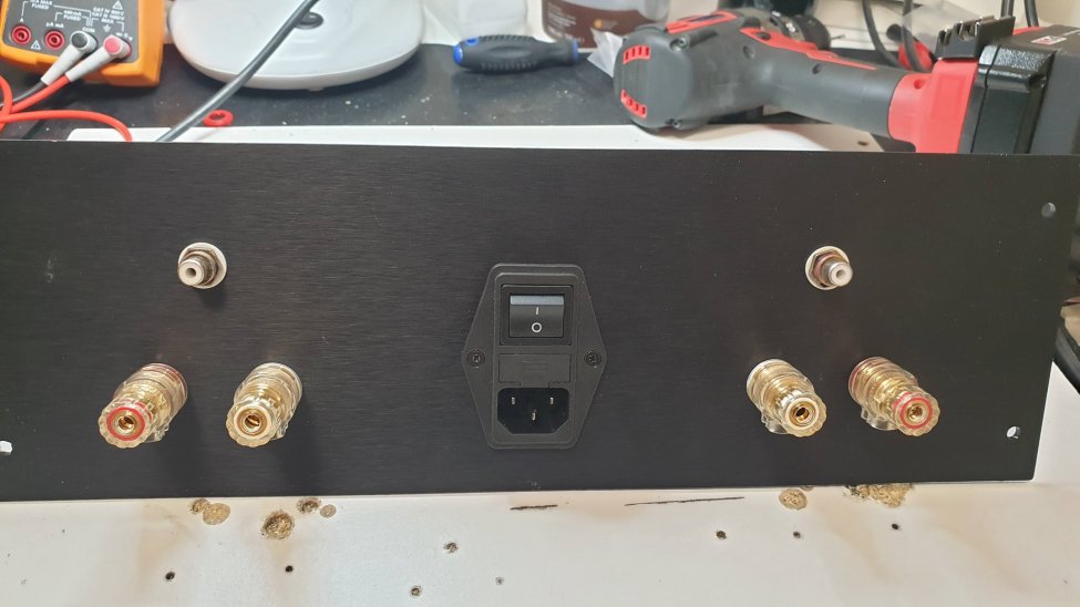

    Går ikke så fort men fikk litt ånda her en dagen så endelig litt mekanisk arbeid.
    holdes momentet nå så kanskje lyd ila. neste uke?
    Fant noen WBT terminaler og et par sølv rca plugger :) Har man liggende så har man liggende :)

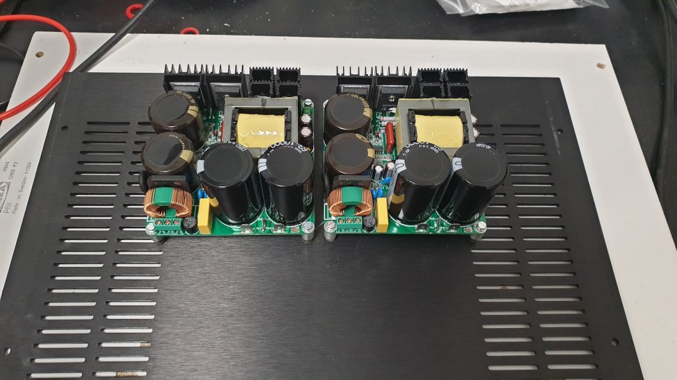

    Og et par små hyggelige smps som er tiltenkt oppgaven denne omgang.

    Er begrenset med tid til rådighet. Blir en halvtime her og en halvtime der.
    Uansett går trått men litt framover.
    Luftig ihvertfall :)
