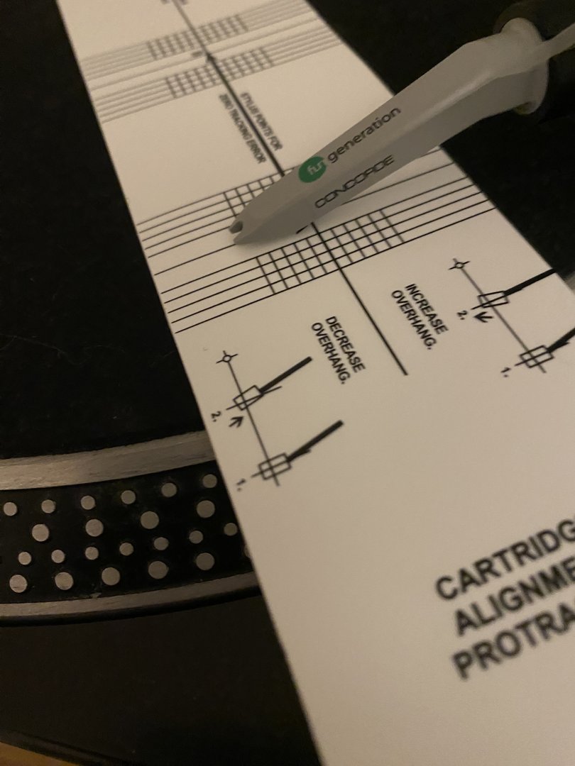

Fel på Cartridge alignnent protractor?
Kjell_Kranzberg
08.03.2005
3.792
4.289
Se bilderna!
Fel på den? Eller är det Concordepickupen som inte passar tonarmen?
Tacksam för svar.

Det er jo bare å skyve på protraktoren slik at stiften står i målepunktet. Så hever du tonearmen og flytter den innover slik at stiften treffer det indre målepunktet. Hvis stiften treffer begge, er alt i orden.

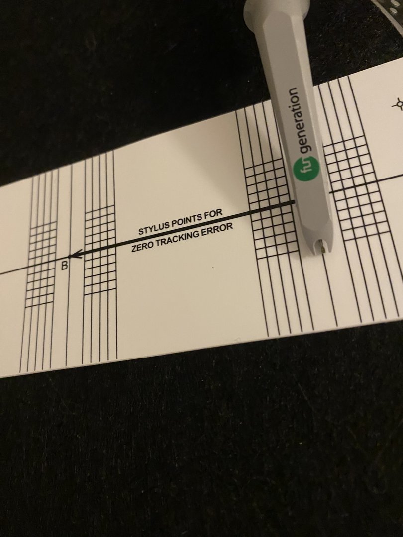

Det fungerar inte. Pickupen kommer inte parallellt med linjerna på protractorn då.

Det er vel fordi protraktoren har en annen geometri en arm. Disse headshelløse pickupene, følger 52mm standarden og vil da få korrekt overhang fastsatt av produsent. Ofte Stevenson.

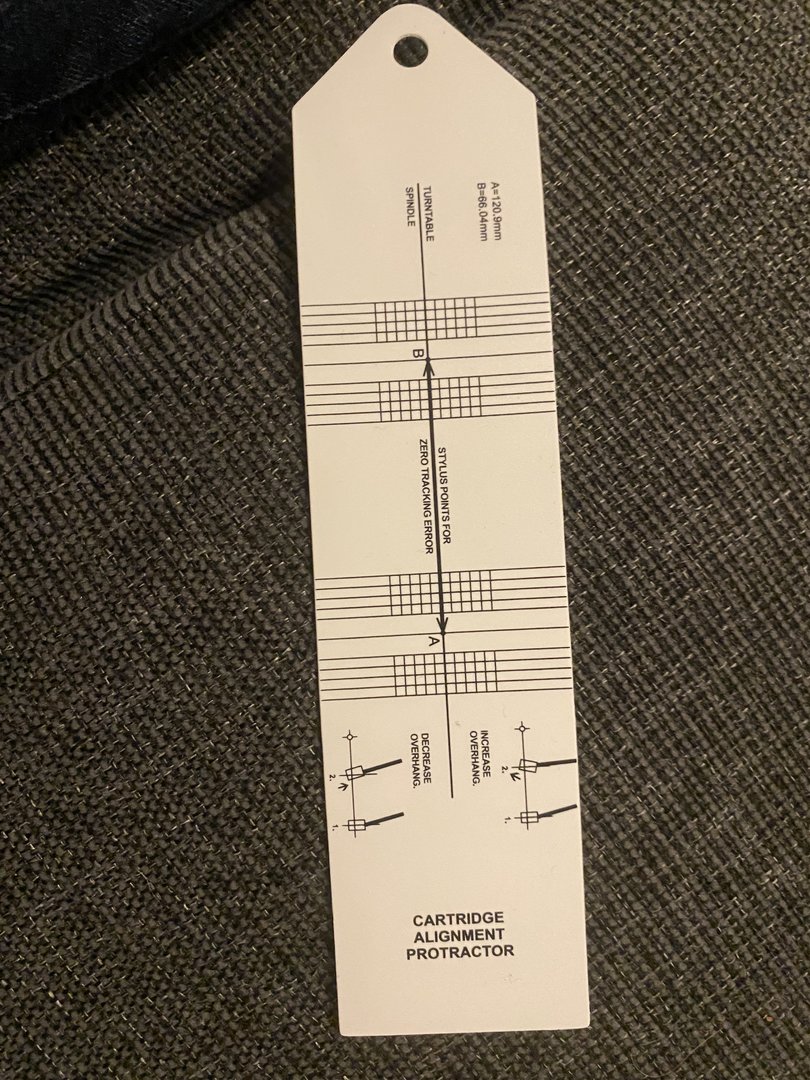

Hvilken spiller er det? Hvilken arm? Hvor langt skal det være fra kopling til nål på den armen? Er armen montert riktig? Etc.

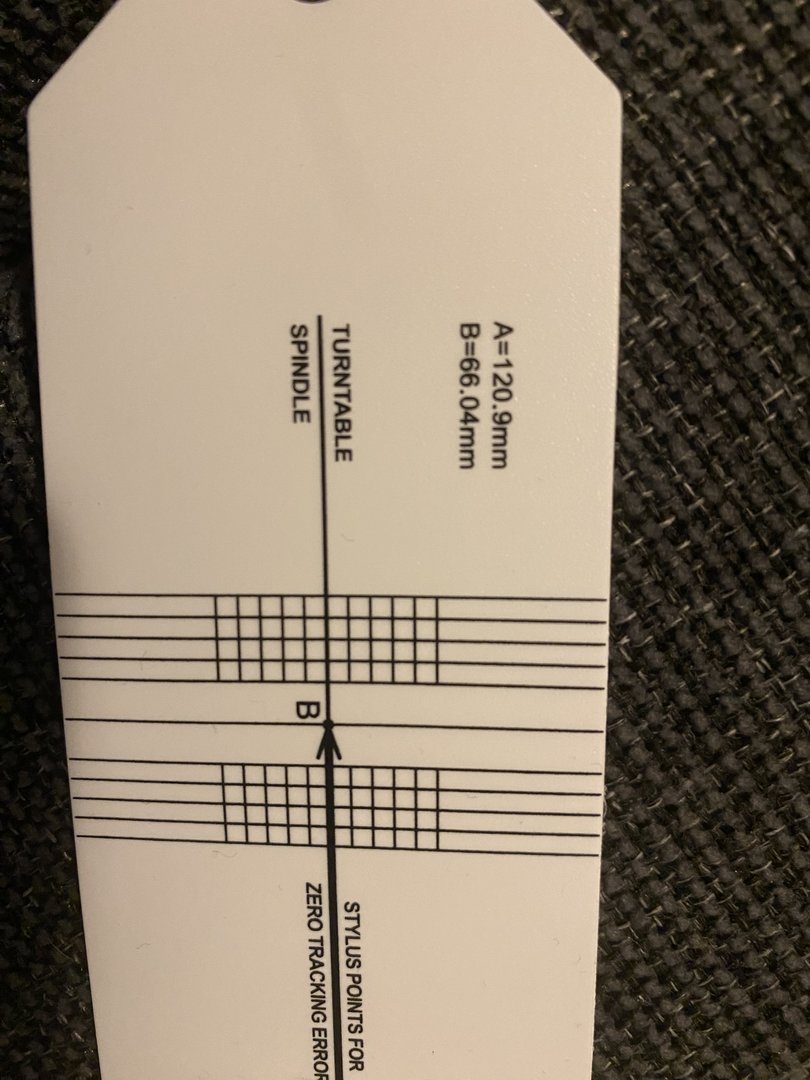

Hva er nullpunktene på den protraktoren? 66 og 120 mm?
Uansett: Dersom armen er laget for 50-52 mm avstand fra kopling til nål er alt i orden og den protraktoren ubrukelig til Concorden.

Da foreslår jeg at du satser på at armgeometrien er kopiert korrekt. Technicsarmer har indre null inne ved ca. 58 mm. Ytre husker jeg ikke, men kan det stemme at den er bortimot 140? Uansett funker ikke Baerwald-protraktoren din.

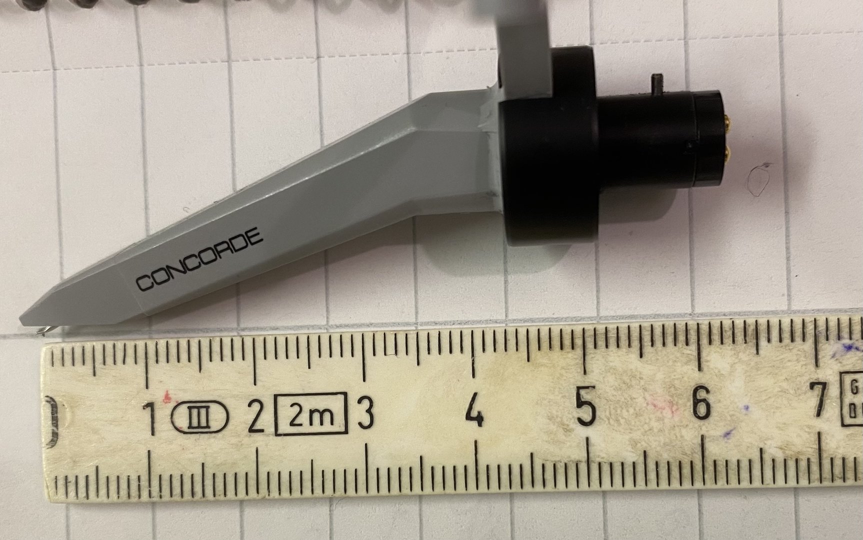

Nu har jag mätt överhänget. Och får det till 2,3 cm.
21,5+ 2,3 = 23,8; det ska ju bli armens längd.
Det är svårt att mäta exakt, så jag skulle nog säga att armen är 9 tum, alltså 24,13 cm.

Technics`geometri er Stevenson.
Protracroren ligner en Mørch-protractor som er Baerwal.
I tidernes morgen havde jeg en Ortofon mc200 PU i samme stil, den kunne trækkes i længden bitte gran.
ptb
27.11.2008
16.809
22.149
Virker som om overhenget med den PU’n blir for stort. I såfall kan det kun la seg løse ved å:
A) øke avstand mellom spindel og armens rotasjonspunkt til riktig monteringsavstand.
B) bruke kortere arm.
Enkleste løsning her: bytte til annen PU
