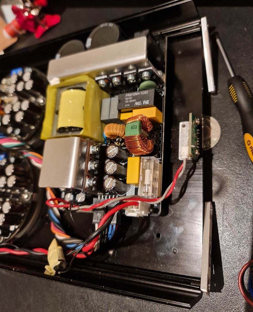

Har vært litt på ferie.
Å bestille fra Hypex var veldig effektivt - varen var på døren omtrent med det samme - jeg var dog på ferie.
Kom hjem i dag, byttet power og da funker alt.
Er det noe poeng å feilsøke på det gamle poweret?
Må uansett jobbe frem en løsning for bedre kjøling - har tross alt 10 stk moduler og 8 stk power i drift.
