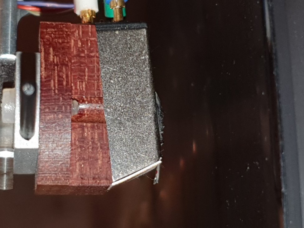

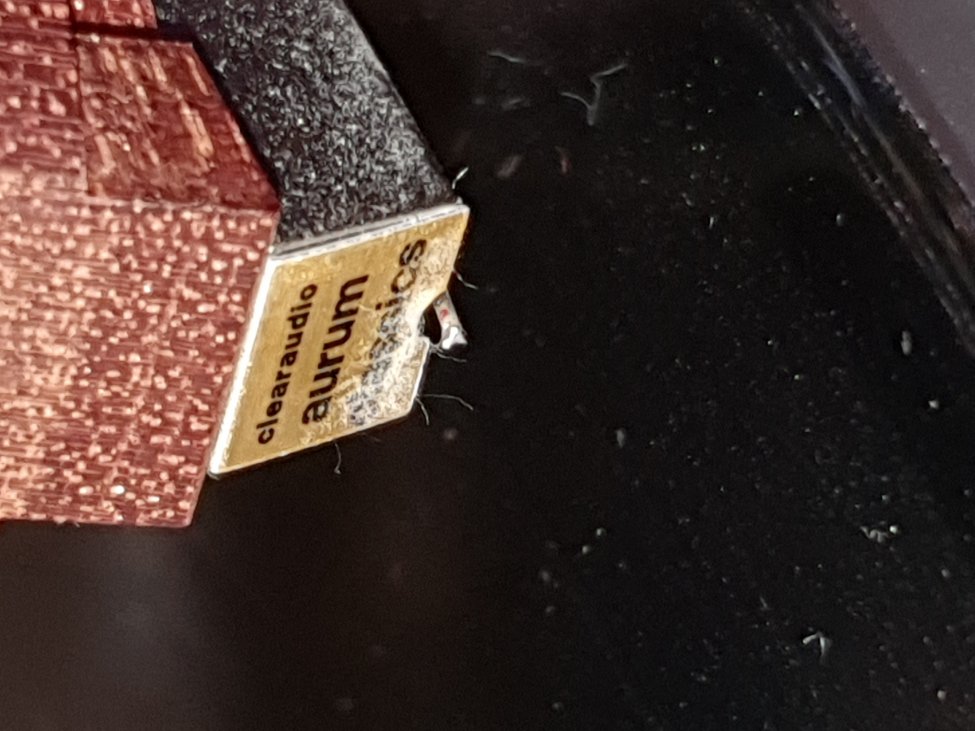

Jeg anskaffet meg en brukt ClearAudio Emotion i går, med Justify og Aurum Classic wood PU.
Cantilever kan da ikke være rett på denne?

Ja den lignet ikke på min Orotofon 2M Black eller på bildene jeg fant av den så jeg var redd for at den er ødelagt.

Den nålefanen er helt bøyd.
Her er det en selger som bør få seg en smekk.
Pengene tilbake for pickup, klart og tydelig.
Hvis den er godt brukt er den kanskje ikke verd noe særlig, men uansett.

Selger er kontaktet, men som du sier så er det lite verdi i den gamle PUen.

Dette er vel en MM så da kan stiften byttes. Ikke kast den før du har sjekket.
Ja og nei. Clearaudio har lavet deres MM´s så nålen umiddelbart ikke er til at skifte.... MEN..... man kan alligevel med lidt snilde.
Det er i bund og grund en Audio Technica AT-95. Der skal skæres lidt i plastikken, men det kan sagtens lade sig gøre.
Der findes masser af artikler på Google om fremgangsmåden. Søg selv :)
Og væsentligt billigere end at sende den til Clearaudio for retip.
