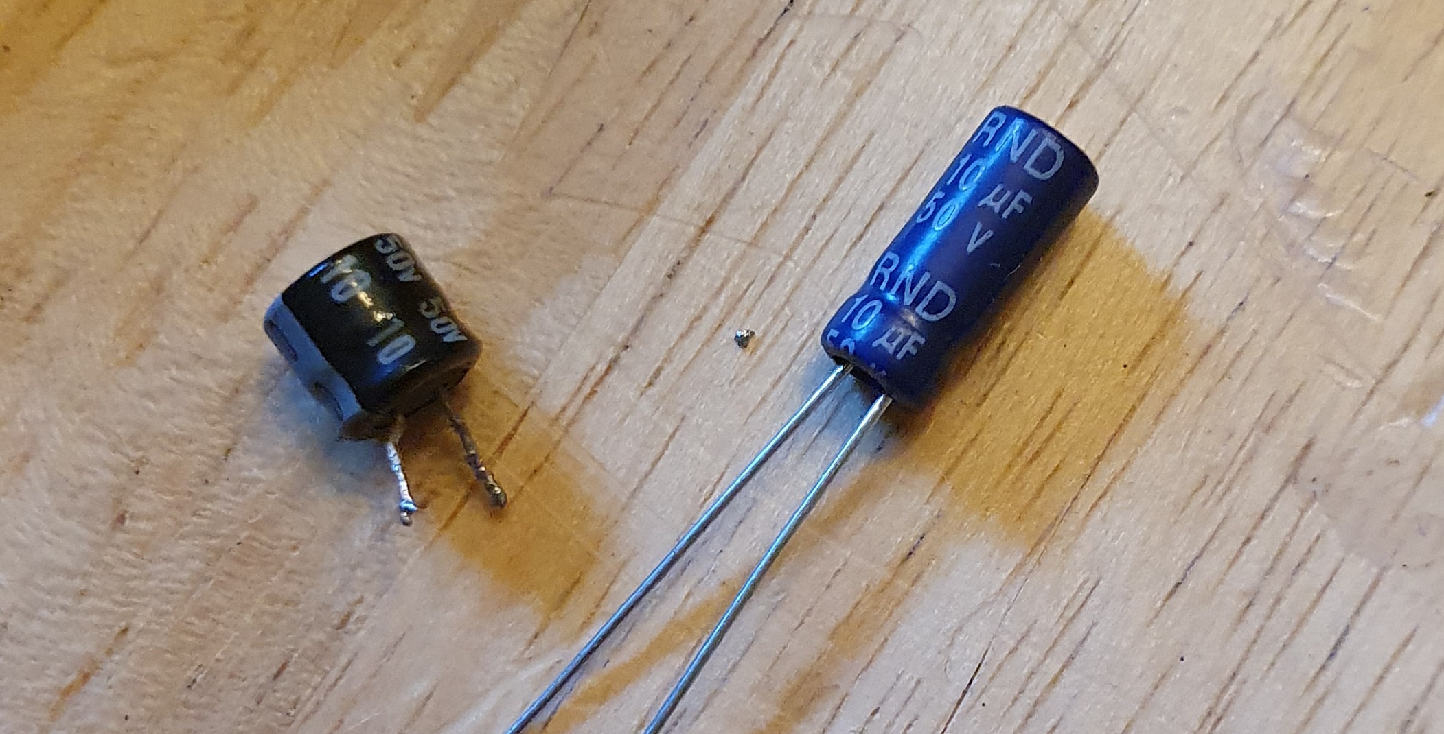

Heisann. Er det forskjell på elektrolytt kondensatorer? Byttet ut to 10uf/50(se bildet) med et nytt par. Årsaken var at de gamle ble gloheite. Verdien var omtrent halvert.
Men etterpå fikk jeg ikke justert Bias. Det skal sies at jeg har to til av samme slaget som også er kaputt, men jeg forhører meg med ekspertisen først.
Men etterpå fikk jeg ikke justert Bias. Det skal sies at jeg har to til av samme slaget som også er kaputt, men jeg forhører meg med ekspertisen først. Vis vedlegget 822053
Dette gjelder en Denon POA 6600A.

Hva sier service manualen? Kan ikke mye om dette men det ser ut til den venstre er polarisert, er den nye det? Har du sjekket før kondensatoren, der er kanskje noe feil der....

I tillegg til selve kvalitetsforskjellen og temperatur og spenningsverdiene er det forskjeller på ESR og lekkasjestrøm også. Men dette er såpass spesielt at det tvilsomt at det skal ha noe si hos deg.

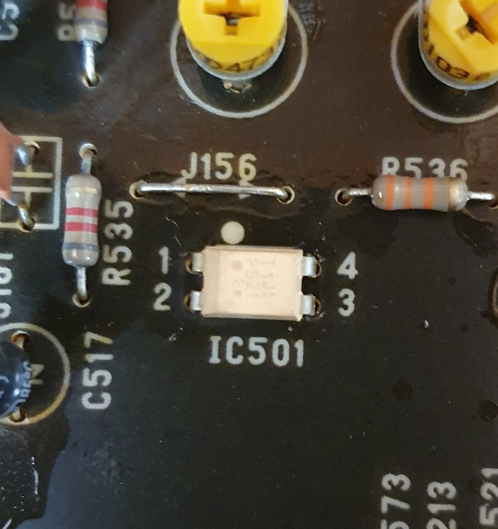

De sitter over emittermotstandene på den ene siden. Det er biaskretsen etter det jeg kan tyde. Jeg testet den før jobb, Fremdeles 0.0mv bias. Men emittermotstandene blir like varme. Lyd blir det også, hakkete, diodelyd. Får sjekke mere ila. Dagen. Jeg har jo en til å måle mot.

Nå har jeg sammenlignet begge blokkene, de er mer eller mindre identiske. begge har 0,7V over eremittermotstandene. men det eneste som virkelig skiller seg ut er inn og ut på Optocoupleren. TLP521-1 den som virker har 2,8v på det jeg tror er inn(1og2) og 1V over 3 og 4. den som ikke virker har 2,6V og 0V. dette er for meg en ny komponent. kan det være den som er gåen? har også målt tempen på diverse komponenter, de er stort sett identiske. har ikke testet noen transistorer enda.

Dersom kondensatorene blir varme, er det stor sannsynlighet for at forsterkeren oscillerer... det er også en nokså normal forklaring på at lyden høres som den gjør...

På De gamle kondisene var jo verdien omtrent halvert, jeg byttet de ut med nye. Ingen varmgang. Det var ikke ulyd i ampen før jeg byttet kondensatorer, men det røk en transistor i forbindelse med det byttet. Den andre ampen har også varme kondensatorer og fungerer fint. De blir byttet så snart jeg får fikset den første.

En elektrolytt skal ikke bli varm. I så fall fra nærliggende komponenter.
Elfa har RND. Kina greier såvidt jeg vet...
Buy Radial Aluminium Electrolytic Capacitors - Distrelec (elfa.se)
Jeg ville byttet til kjente Japanske merker som Elna, Nichicon osv. Elna RFS er en audiokondensator.

Optocouper på hifi forsterker? Har sett det på gitarforsterkere, men det fungerer sikkert også på hifi. Mener noen brukte det som volumkontroll for en stund siden. VH. Bernt.

Kondensatorer fikk jeg av en kompis, men har bestilt noen bedre på Elfa. Transistor blir vel Ebay, hvis ikke jeg finner noen i gruppa på FB. Optocoupler brukes i Biaskretsen.
