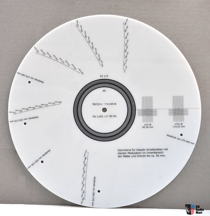

Jeg har en Protractor fra Freickert. Det er den gamle med den hvide skabelon.Jeg er kommet lidt i tvivl om, hvordan den bruges.
Min Jelco tonearm har en pivot to spindle afstand på 240 mm. Pick uppen skal have en overhang på 15mm. Skal jeg så sigte efter buen med 255 mm markeret...altså den effektive længde?

Lige præcis ;) 🤘
Hvis du med "sigte" mener, at nålespidsen skal følge 255 mm buen.

1. I have the old DR Feickert protractor. My 10" Jelco tonearm has a pivot to spindle distance of 240 mm. The overhang on the pickup is 15 mm. Should I aim for the point at 255 mm on the white platter?
-> 240 mm… That’s all you know and that is what you MUST use.

Uanset hvad han siger, er det tilladt at tænke selv. Gud ved, om han har misforstået spørgsmålet???
"Pivot to Spindle" = 240mm = 0 mm overhang
Dvs.... fra centrum af tallerkenens centertap til centrum af armens omdrejningspunkt = 240mm.
Forklar mig så, hvordan du vil lave 15mm overhang, hvis det ikke skal resultere i 255mm fra
nålespids til centrum af armens omdrejningspunkt??

Du skal nok sette nåla på 240 punktet. Buen starter på 235 og går til 270 med 5mm intervall og linjalen forankrer jo protraktoren i tilsvarende intervallhull 235-270

At skrive jeg ikke tænker mig om, er ikke det rigtige ordvalg...det er faktisk fordi at jeg tænker mig om, at jeg søger råd ;) Ud over det, bliver han ved med at fastholde, at jeg skal sigte efter 240 mm.
Jeg skriver " It surprises me that I should aim for 240 mm instead of 255 mm. Isn't that the effective length I should aim for? It's the arc on the white plate I'm referring to. In your manual it says " L = PS + O" "
og han skriver tilbage
PS you know, effective length you probably might not know.
So - guess what makes sense desining a Protractor?
Use the 240 as I said and all is fine;)
Best regards,"
Best regards,"
Det er jo åpenbart desto mer man tenker på det.:)
Denne protractoren har bare én geometri angitt av 0 punktene. Den bryr seg ikke om du ønsker 15mm overhang, du får den du får (16,4mm). Dette er dessuten ikke noen av standard geometriene, men et avkok av Baerwald later det til
Enig. Den har dog også Løfgren geometrien på den anden side.

Du skal sigte efter Monteringsafstanden på buen.
Er monteringsafstanden 240mm skal du ramme 240 på buen, overhanget er indbygget.

Min egen 9" mørch med en monteringsafstand på 212mm får automatisk et OH på 18mm når jeg sigter efter 212 på buen.
Min 12" mørch med en monteringsafstand på 294 får automatisk et OH på 13,3 når jeg sigter efter 294 på buen.
