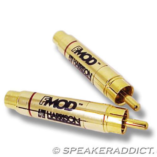

Subsonic filter behøver ikke å koste mye, jeg bruker disse hos meg da jeg slet med det samme som du
