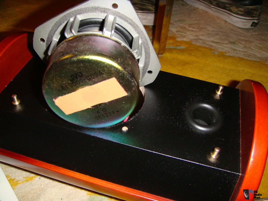

    Fulltonene jeg tenker på er de som står i JVC høyttalere til deres minianlegg.
    De produserte små høykvalitets fulltonebaserte høyttalere i en årrekke. Elementene i disse er svært gode med sine kraftige magneter, støpte chassis og membraner i forskjellige materialer (papir, keramiske, glassfiber, plast, og tremembraner marinert i druebrennevin). Jeg har nå anskaffet meg noen forskjellige typer av disse. De har alle sine svakheter og styrker. Mine favoritter er nok glassfibermembranene.

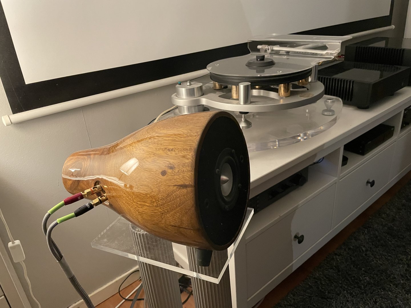

    Har spilt på disse en stund nå. Til å begynne med så syntes jeg det var litt lite "luft" i toppen, men etter bortimot 100 timer så har det løsnet. Superfornøyd med Scanspeak 10F/8424. Deler de 1. ordens akustisk ved ca 800hz.
    W.Sand
    02.05.2012
    3.493
    5.753
    moelv
    Utradisjonelt og spennende prosjekt Cbarth. (Vedr. diskant: Du har blitt 100 timer eldre :) )
    cbarth1
    24.08.2012
    2.275
    2.595
    Arendal
    Jo takk. Jeg er meget fornøyd med disse. Har aldri fått til 1. ordens akustisk deling før. Så dette er egentlig impulse/transient-perfekte diy Impulse høyttalere :giggle:
    Merker det spesielt ved avspilling av kjappe transienter i musikken. Hvis trommisen kakker på ramma rundt tromma eller i det fingerneglen treffer gitarstrengen eller ved liveinnspillinger med stort publikum som klapper så hører du klappingen veldig tydelig skilt fra hverandre.
    Låta Keith don't go er jo egentlig spilt ihjel, men den er helt rå på disse høyttalerne.

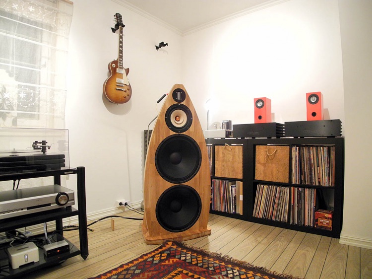

    Sitter forøvrig å hører på et par Tangband 871s i Norh kabinetter/baffelstep. Spiller normalt på et par KEF LS50 Meta, men er glad i slike små fulltoner. De har noe eget over seg. Kommer til å bruke litt tid på slike fremover. De overgår ikke Meta lydmessig, men de er et hyggelig alternativ på lave lyttenivåer. Jeg senker skuldrene når jeg hører på en slik fulltone. Melodiene kommer så godt fram. Oppbrytinger og beaming er heller ikke så fremtredende i slike elementer kontra større fulltoner. Diskanten kan være ok og bassen kan duge ved rett plassering. Det blir en ganske helhetlig lyd som bare glir rett inn i øret.

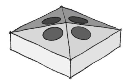

    Jeg lå i natt og fundert på takhøyttaler med 4 små fulltoner, snabb skisset noen slik:

    Finnes det noen billige og gode fulltoner som passer bra i linje? Er det bare å koble driverne vanlig mtp impedanse-last og kjøre en kanal for diskant og en for mellomtone?
    Mange gode fulltoner til linjebruk der ute. Diskantreduksjon som følge av kamfiltereffekt er det første problemet du vil støte på. Hvis du ikke er klar for det dypdykket det er å sette seg inn i linjekilder vil jeg anbefale å holde deg til enkeltvise fulltoner. Det er dette som er hensikten bak denne forumtråden. Hvilke 3" fulltoner låter best? For å kunne nyte en slik fulltone må man akseptere begrensninger i frekvensrespons og lydtrykk.

    Sitter her og lytter på et par små Tangband w871s i Norh kasser. Når klokken nærmer seg midnatt og familien er lagt til lading er dette noe av det beste jeg vet å koble opp. Nydelig lyd på lavt nivå om man treffer på plasseringen. Det er noe med slike filterløse fulltoner som bare gjør det godt å høre på musikk. Det er som alt fjaset blir borte og jeg fokuserer lettere på det essensielle i musikken. Veldig glad i 871s. Har hatt mye glede av disse.

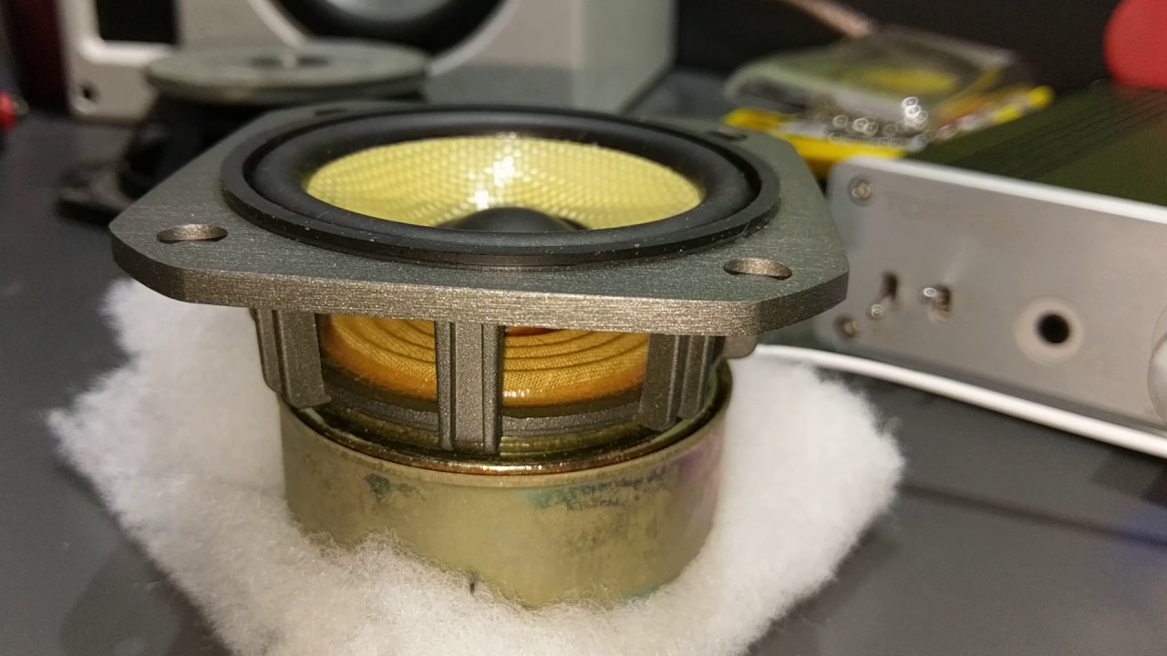

    Som noen kanskje har lest testet jeg Mark Audio sin 5.2 Gold driver i dipol. Den har 1,9 gram bevegelig masse (MMS) og den er ganske unik fordi den ikke har spider. Jeg tenker det må påvirke Impulsresponsen positivt?
    Har også laget ting med Fostex 3 tommere, låter knallbra, luftig og åpent men har ujevn respons. Tang Band 871 er kanskje den smootheste.
    Felles for tre tommerne er rundt 2 gram i bevegelig masse. En stor domediskant ligger typisk på 0,5 gram og en liten 0,3 gram.
    8 tommer fulltoner har på sin side 10-15 gram og bare det tilsier dau diskant, for ikke å snakke om beaming og aller værst oppbrytninger midt i det følsomme 3-4000 Hz området. Som en ekstrahøyttaler OK, som hovedhøyttaler så funker det ikke på sikt for de aller fleste.
    Ergo, en 3 tommer nærmer seg domediskant mtp vekt, oppbrytninger og spredningsmønster. De er nesten å anse som en fullverdig diskant. Rett implementert med passende bass som ved hjelp av høypassfilter på 3 tommern reduserer membranutslaget dramatisk, det er da det begynner å låte bra.
    Jeg og toonz fikk hakeslepp av hvor bra Mark Audio 5.2 låt i dipol delt ved 500 Hz. I en blindtest ville nok noen/mange ikke kunne skille den fra vanlige domediskanter mtp utklingning.
    OG min kjepphest, punktkilde som kanskje er siste skanse på det som man på lang sikt blir sliten av hvis det mangler i systemet (man fokuserer ofte først på frekvensrespons). Ja her har man muligheten til å smake lyden av stort horn med konstant direktivitet og med kroppen i diskanten som bare kompresjonsdrivere har.
    Har lyst til å teste Mark Audio 5.2 i lukket mellomtonekasse sammen med Seas FA22 8 tommers fulltonen i lukket kabinett delt ved 500 Hz :)

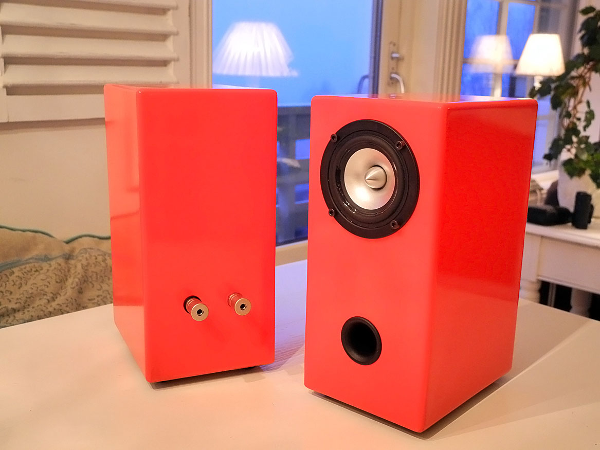

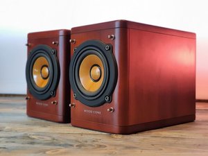

    871 låter supert
    Bilde nr 2 er det mer korrekt farge på. Ferrarirøde.
    Hornlyd
    Musikkglad
    01.04.2005
    20.948
    13.361
    En kompis fikk dem i presang. Står i stua hans. Ser på dem stadig vekk. De har jeg lakkert med ørten lag sprøytesparkel, slipegrunning, rød base og 2K klarlakk. Kun spraybokser. Kan kalle det svenneprøven i smart repair :)
    Hornlyd
    Musikkglad
    01.04.2005
    20.948
    13.361
    SOEDAL
    22.03.2002
    3.109
    525
    hei, flotte de der, er det hjemmelagde tre enheter eller noe ferdig kjøpt?
    Nei. Kjøpte dem fra en Thailandsk produsent som heter Norh. De er på markedet fremdeles.
    Det stod opprinnelig et par andre Tangband-elementer i dem, men 871s passet rett inn i utskjæringen og låter bedre.
    Kassene er dreiet ut av et stykke tre, for hånd.

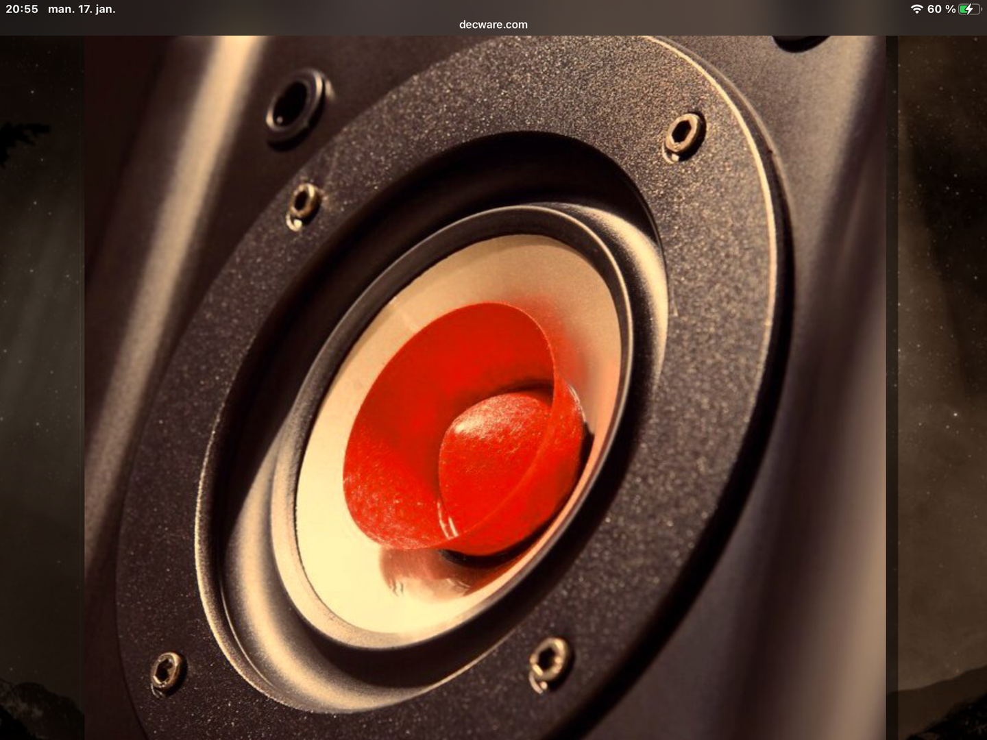

    Noen som har fått med seg hvilke elementer Decware bruker i den nye høytaleren sin ?
    2 x 4tommere kjøres fullrange, skal vist stamme fra Frankrike
    SOEDAL
    22.03.2002
    3.109
    525
    Hmm, har aldri sett noe som ligner. to fulltoner i parallel uten filter er jeg dog meget skeptisk til...

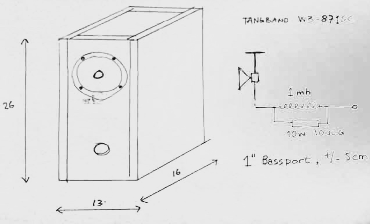

    To firetommere gir membranareal som en 5,5 tommer, det hjelper veldig.
    Er bassreflekskabinettet tunet til 70 Hz ish med «litt ekstra» kan det låte riktig så bra.
    Firetommere har svært lav MMS så det borger for god transientrespons og god diskant.
    Om lydbildet tryner pga lobing det må vel bare testes?
    Har faktisk drodlet om å lage det samme med Tang Band 2 tommere jeg har. To i hvert kabinett for å tøye naturlovene :)
    Ja, det er kamfiltereffekten jeg også tenker på. Det må jo nødvendigvis bli ganske galt. Om elementene har en stigende frekvensrespons kan det vel likevel bli relativt lineært på en konkret vertikalt punkt. Lytteavtstand og lyttehøyde blir sentralt. Jeg har simulert litt på linjekilder med fulltoner tidligere, både lange og kortere varianter som Bandor/Jordan feks. Jeg har vel mest tro på å kjøre en 1,5 løsning i slike tilfeller hvor man har to enheter tilgjengelige...
