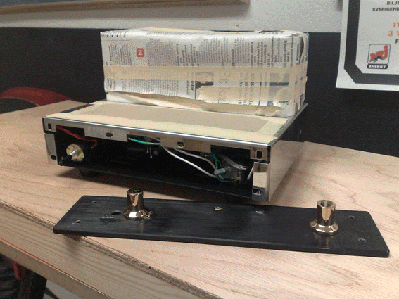

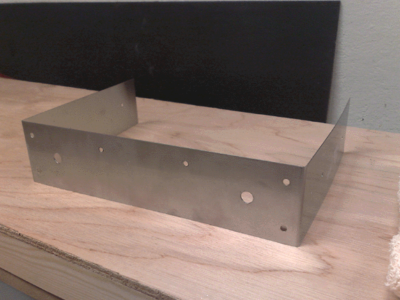

    Det første jeg gjorde var å demontere fronten med knapper, og lage en ny plate med huller til brytere og skruer.

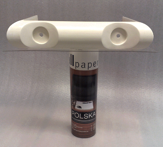

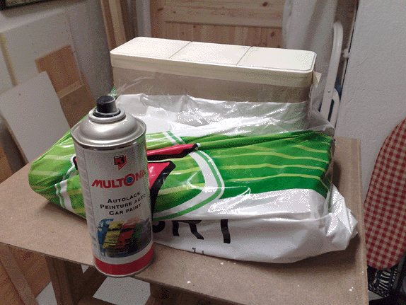

    Det neste jeg gjorde var å gi topplokket på strømforsyningen et par lag med hvit spraylakk, Multona 085. Deretter klarlakk før det hele ble pusset med 1500- papir, rubbet og polert.

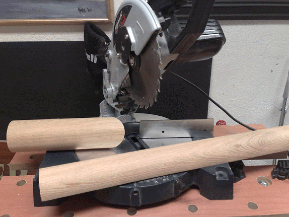

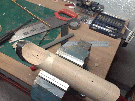

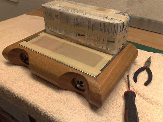

    Så var det snekkerarbeidet som sto for tur. Hadde bestemt meg for et buet panel på front og sidene. Et passende stykke ble dreid til 70 milim diameter, deretter delt på langs. Hjørnene ble skråskjært og tilpasset.
    ryttern
    19.05.2003
    76

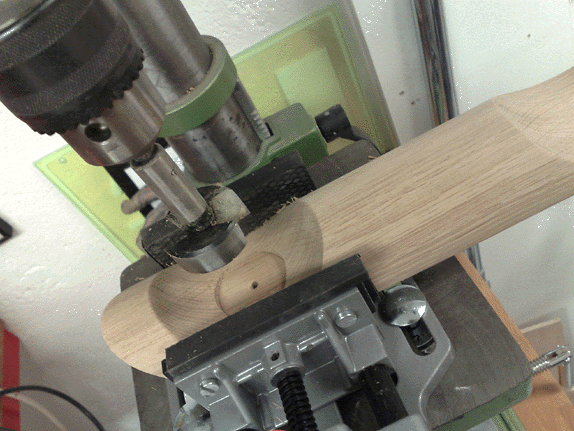

    .....Frontstykket fikk fordypninger til brytere, og huller ble frest ut.

    Bra gjettet RoDa. Slik ble panelene ferdig pusset og oljet. Brukte Biofa løsemiddelfri olje som er behagelig å jobbe med og gir en fin glød. Takk til Scalars fort tipset!

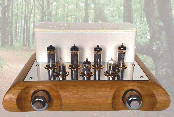

    Parallelt laget jeg en versjon som jeg lakkerte hvit, samme fargen som på trafolokket. Ble ikke helt fornøyd med den, så den får bero inntil videre. Kanskje jeg får lyst til å bytte utseende en dag og da er det jo en smal sak å skru på den hvite.

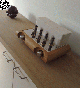

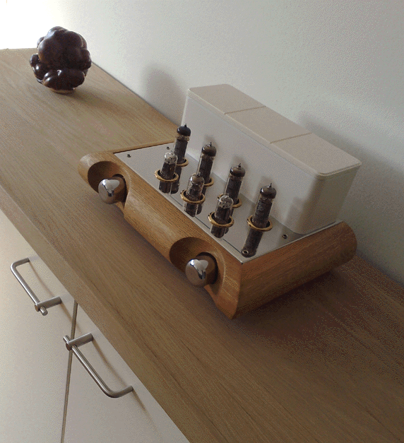

    Slik ser forsterkeren ut med plankebitene påmontert. Da var det bare noen småjusteringer som står igjen, før rørene kan settes på plass og det hele kobles sammen.

    gratulerer med meget flott utført arbeid Rytteren :)
    håper du legger ut før/etter bilder når den er helt komplett.
