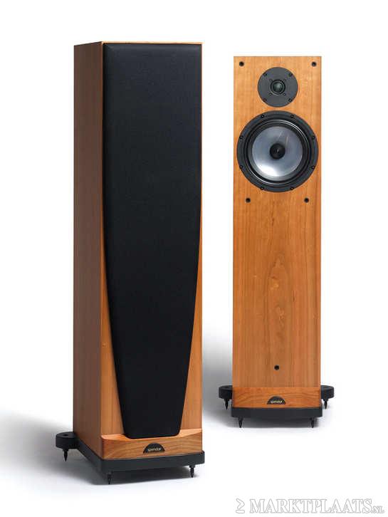

Har nettopp fått et par S8e i hus. Hva anbefales det at jeg bruker under disse? (Har parkett på solid gulv)

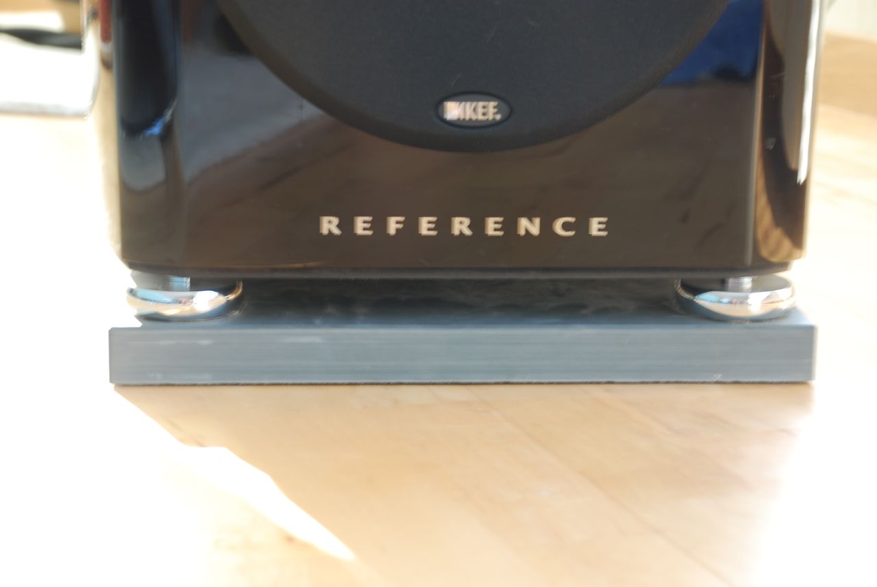

Har du flytende gulv? I så fall er det en god sjanse for at du blir mektig imponert over hvor stor oppgradering det kan være med en en tykk og tung steinhylle under Spendor'ene.
Jeg gjorde det samme med mine Spendorer, og det var knall på mitt flytende lønnegulv. Møbelfilt mellom stein og gulv, og et-eller-annet som ikke er spikes eller svaiende myk gummi (prøv gjerne møbelfilt der også!) mellom stein og høyttaler. Kanskje er møbelfilt hifiverdenens mest undervurderte høyttalerunderlag?
Plutselig slutter gulvet å synge med og legge et teppe over lyden. Alt strammer opp og livner til. Ting ble hos meg betydelig åpnere, rikere og mer presist. Man får steinhyller sågar skjært til rett dimensjon overalt hvor stein selges.

Hovedproblemet med flytende gulv er at de synger med ganske så ivrig med gulvstående høyttalere. Det kan gi en addert følelse av klangfylde, men vil i siste instans være med å maskere lyden og følgelig dempe detaljer, rytmer og innsikt i det hele tatt.
Ved å eliminere (eller i det minste redusere kraftig) denne syngingen fra gulvet, så reagerer man gjerne på hvor åpen og klar lyden plutselig ble. Såvidt meg kjent så er det ingen bein eller spikes som er effektive til å dempe dette, selv dempeputer av myk type er ikke veldig effektive og medfører sitt eget sett nye problemer. Det er bare å skru opp volumet å kjenne på gulvet med fingertupper (eller et akselerometer) det.
Ved å plassere en tykk og tung helle av granitt e.l. mellom høyttaler og gulv så har man effektivt stanset de mest hørbare av mekaniske vibrasjoner til gulvet, som igjen medfører at gulvet ikke synger med på langt nær like mye, og elektronikken som står på rack på gulvet vil sikkert ikke plages med det faktum at det er mindre resonanser i gulvet heller. Møbelfilt uten stein er ikke dumt det heller selv om det ikke stanser like mye; det blir en slags "limited slip" kontaktflate.
Enig med deg Vidar P.
Jeg bruker også steinplate med filt mot gulvet.
Dette isolerer fint ifra samtidig som det er lett å flytte på ht for å
få til optimal plassering. Faktisk så har jeg også prøvt med gummi
ala Tema Isolator mellom steinplata og gulvet. Lydmessig fungere faktisk filten bedre enn
myk demping; tightere lydbilde i de nedre oktaver.. :)
I tillegg bruker jeg Finite Element Universal mellom steinplata og ht...
Fungerer det... :)
Heisan.. :)
Jeg bruker også steinplate med filt mot gulvet. Men noe tykkere filt enn det du viser på bildet ditt.
Møbelfilt fåes kjøpt rimelig og i et utall størrelser og tykkelser hos forretninge Nille..
Filt isolerer fint ifra samtidig som det er lett å flytte på ht for å
Faktisk så har jeg også prøvt med gummiunderlag
myk demping med; tightere lydbilde i de nedre oktaver.. Flytting av/på ht er også vanskelig med gummiunderlag.
Mellom steinplata og ht bruker jeg Fenite Element Universal føtter.
Fungerer det... ;) :D
