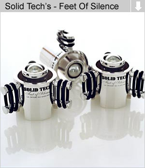

steinost skrev:
kjoenik skrev:
steinost skrev:
http://www.solid-tech.net/isolator.htm#2
Disse gutta lager jo mye fint å jålete
Har troa på denne.
Steinar.
Ikke bruk disse under en platespiller!
Du ønsker at platespilleren skal stå i ro, og spesielt ingen sideveis bevegelser.
SME henger jo i strikker?
Bare lurer hvorfor ikke dette skulle fungere.
Steinar.
Det er ikke det samme å henge og å stå, noe vi snakker om vannrett resonanse eller bevegelse. Noe tyngdepunktet er lav så er det fordel.
kjoenik
29.09.2005
4.508
3.456
steinost skrev:
kjoenik skrev:
Har troa på denne.
Steinar.
Steinar.
Ja, men SME henger ikke bare og dingler. SME er sikret mot sideveis bevegelser, også dette med strikk.
Feet of silence er ikke på noen måte beskyttet mot sideveis bevegelse.
