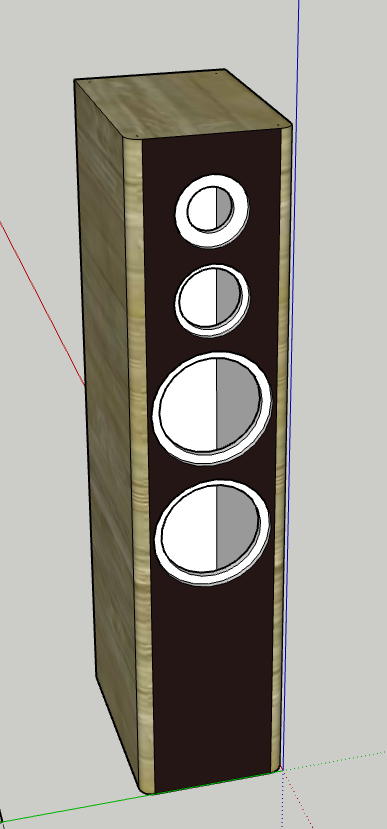

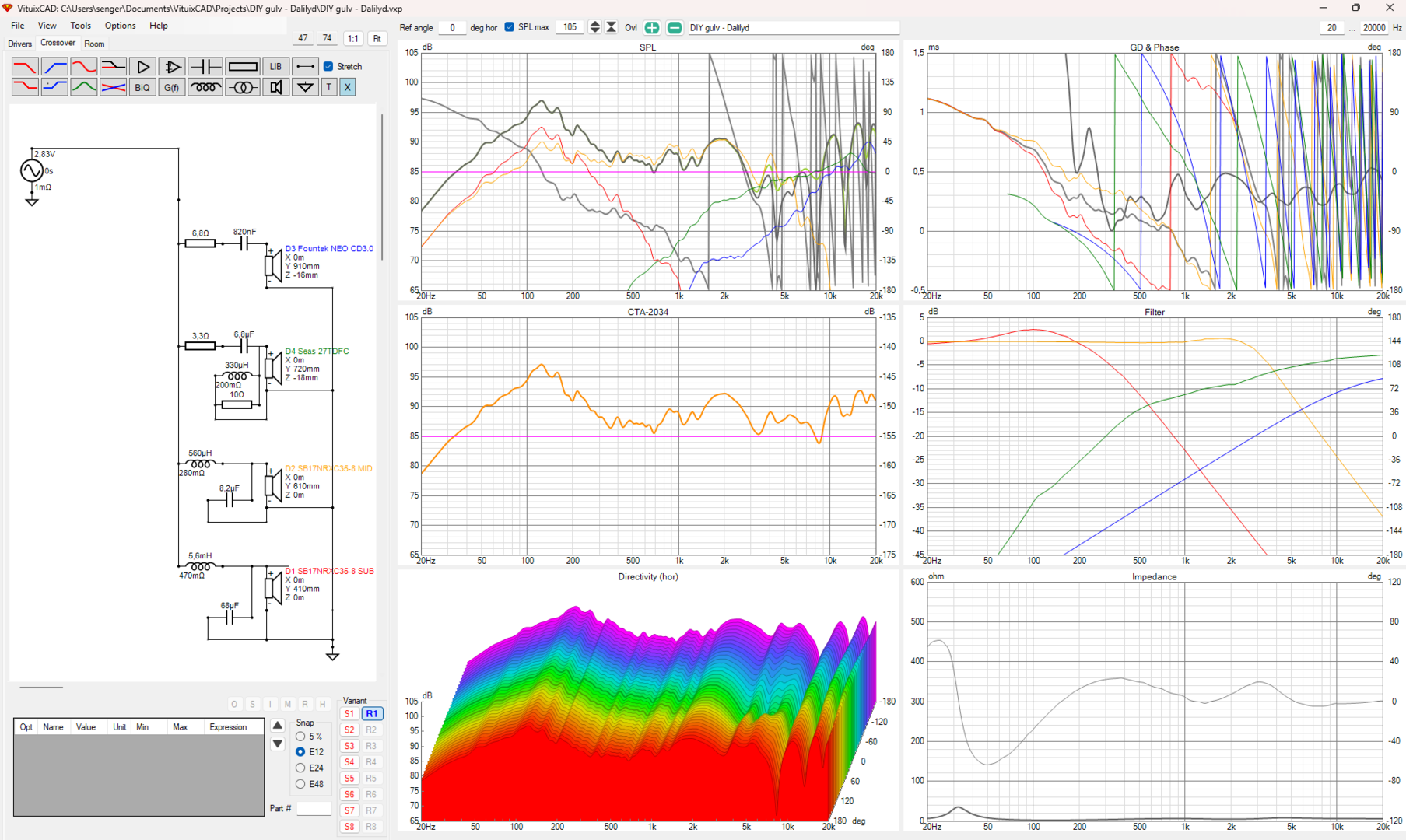

Da er det på tide med en siste oppdatering på denne tråden, som lovet
I dag kom den manglende spola i posten og høyttalerne er testet.
Det skal sies at jeg ikke er noen hifi-ekspert, men jeg kunne ikke vært mer fornøyd med lyden. Den overgikk ALLE forventninger. Det er ikke gjort noen endringer på filter etter simulering med baffelrespons.
Filter blir montert opp i sokkel i morgen
Så, konklusjonen er vel (om fok er enig eller ei) en god simulering med riktige verdier for baffelrespons er et veldig godt grunnlag for å lage høyttalere helt uten lydmålinger. Det er ikke en teori, men en erfaring
Ønsker dere en riktig god helg, alle sammen
Over -og ut.
