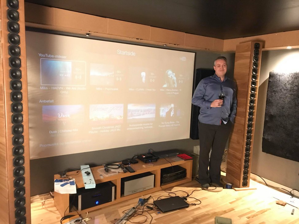

Om du tar to like elementer, oppgitt til 80dB følsomhet så vil summen for disse to sammen tilsvare 83dB. Siden 2 elementer = 2x forbrukt effekt så får du et netto bidrag :)
Et eksempel fra mine egne linjekilder der jeg bruker 24 like elementer, til samme signal oppnår jeg en systemeffektivitet på ca 97-98dB selv om hvert individuelle element har en følsomhet på 83-84dB
Vis vedlegget 683618
Takk for svar. Kult oppsett du har.
