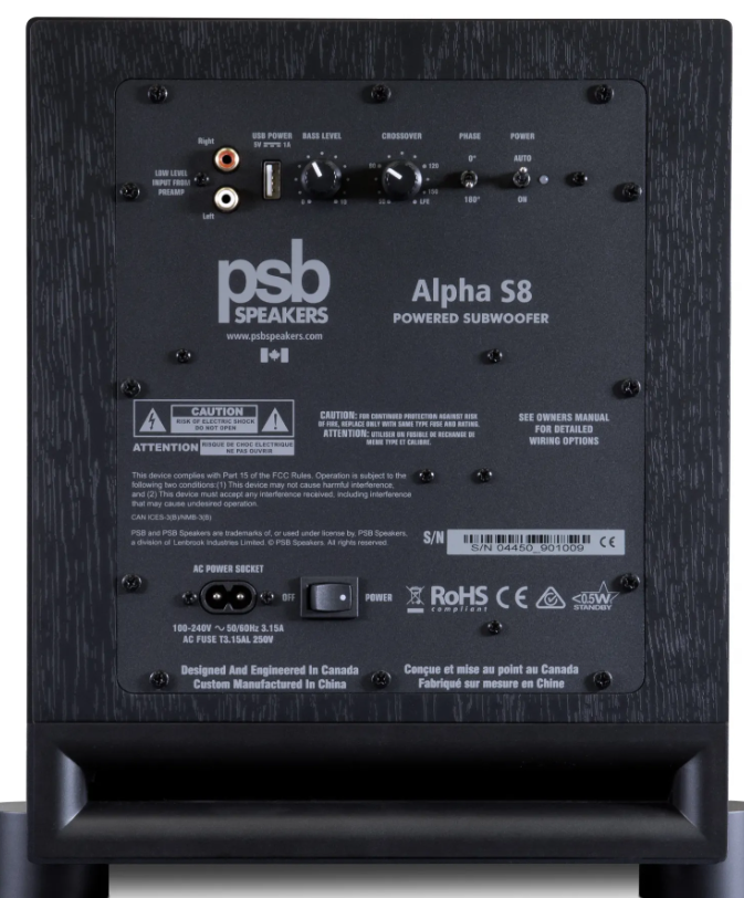

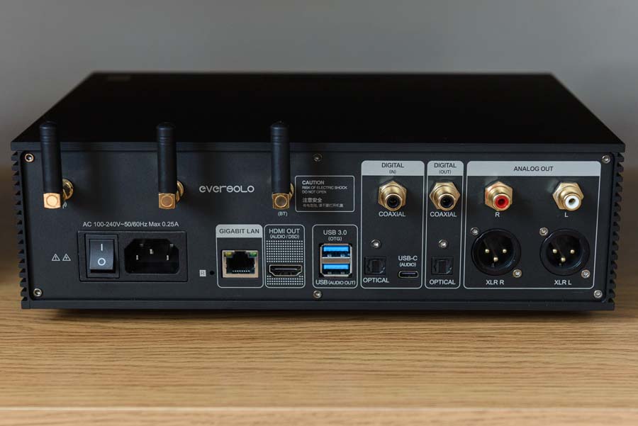

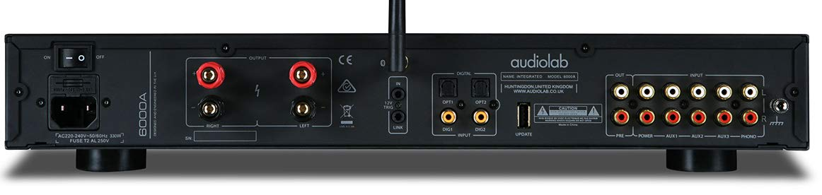

Lurer på om noen kan hjelpe meg? Har kjøpt en PSB Alpha S8 sub som jeg har koblet til en Audiolab 6000A i preout. Audiolaben får lyd fra streameren Eversolo DMP-A6.
Subben gir ikke lyd fra seg. Skjønner egentlig ikke hva jeg gjør feil.

Det skal vel i teorien funke. Du har lyd fra høyttalerne, men subben er død? Har du satt gain og crossover på maks på subben, og fortsatt ingen lyd eller bevegelse i elementet?

Ja, høyttalerne funker som før, men ingen lyd eller bevegelse på maks i subben!

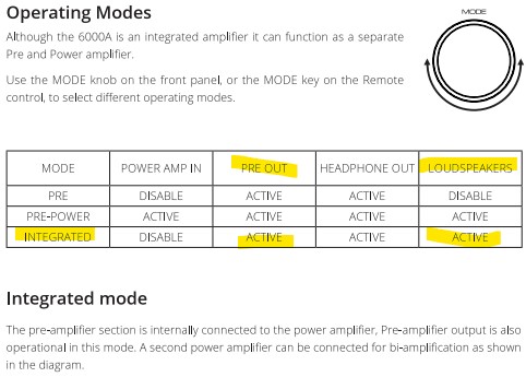

En kjapp titt i manualen, den Audiolab har tre modes. Sjekka at den står i Integrated?

Står i integraded, ja. Må jo det for og få lyd på høyttalene mine. Lurte på om jeg måtte stå i PRE, men da blir det ingenlyd i det hele tatt

Da er vel neste test for å lokalisere feil, å koble Eversolo rett i sub og høre om det er liv.

Ja, fristende å gjette at det er feil enten på utgangene til Audiolab eller subwooferen.

Den bryteren mellom Auto og On kan du jo sette On også hvis du ikke har gjort det for å utelukke noe feil på autofunksjonen.

Sjekk Audiolaben. Har du fulgt bruksanvisningen ordentlig? Prøv svensk reset (kople den helt fra lysnettet). Sjekk Firmware. Kople Sub ut til noe annet.

Og det blir liv i den lille lampa bak på subwoofer når du slår den på?

Har du noen indikasjon på at det er strøm på subwoofer? En liten led? et lite «thump» når du slår den på?Nesten sikker på at du vil høre litt sus eller svak brum fra element når du skrur den på Max og legger øret inntil. Ingen strøm, ingen lyd.

Lyser jo grønt....

Sjekk sikringen/sikringer. Pleier å være lokalisert i nettbrønnen.

Ultimate test er å ta med fingrene borti senterpinnen på RCA kabel. Da skal det brumme i SUB høytaler.
Begynn med volum på null, skru opp til du hører det brummer.
Er det tyst så er suben defekt.
