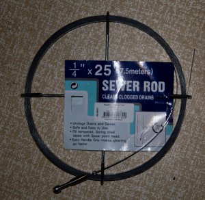

Er på utkikk etter et tynt stakeband 1/4" som er ca 20 meter langt
Noen som vet hvor jeg kan få tak i et slikt som bildet e.l. ? Gjerne nettbutikk
Har fått tak i et på 7,5m ,men det var nok bare halvparten av det jeg trengte.
( må stake opp vannet til inntaket, Og det er lagt inn nye plastrør så jeg kan ikke skjønne hvordan dette kan gå tett. )
Noen andre forslag til å få opp inntaks"vannet" ??

på 20meter ,eller et slikt som det er bilde av?

Har ikke fått noe opp,da jeg mangler lang nok stakeband . Jeg bor på en øy utenfor alfarvei (les NordNorge) , så det er ikke bare å få tak i både utstyr og folk til opptaking.
Har 10mm PEX rør , men denne er for stiv til å få ned i første bøyen under gulvet. Skal se om jeg får tak i en slik trekkfjær å prøve med dette først. Hvis ikke så må jeg nok prøve å grave opp utvendig stoppekrane og stake derfra. ( Noen som vet om det er vanskelig å koble av slik stoppekrane, når det ligger nedi varmekabler? )
