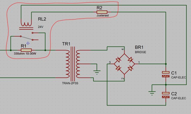

AAaF
12.01.2007
1.044
155
Du kan lage det supersimpelt og, du treng bare eit rele, ein stor motstand, og ein liten motstand.
Ein motstand i serie med viklinga. Denne motstanden blir så kortslutta av eit rele når kondensatorbank er lada opp. R2 er der for å ende opp på spenninga som relespolen skal ha, når kondensatorbanken er fullt opplada. Det går evt an å sette ein zenerdiode i paralell med relespolen for litt raskare innslag, utan å overbelaste den med for høg spenning.

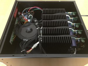

Her er innsiden av forsterkeren.
Mutteren i senter av trafoen er løs, denne kan jeg skru for hånd. Er dette normalt?

jane
27.06.2004
3.417
1.664
Du kan faktisk lage det enklere enn den tegninga der.
Det er bare å plukke ut 2 av diodene og C2 og det fungerer akkurat like bra.;)
