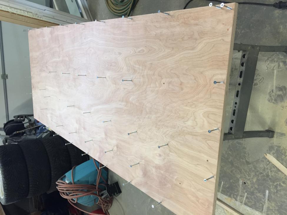

    Var i dag å hentet kryssfinerplater det går fire hele plater til denne...
    Jeg hadde heldigvis tid til å kappe litt også.
    Det er virkelig en utfordring å kappe 18mm plater på en liten bordsag alene, men med ett lite rullebord i ene enden gikk det noenlunde greit.
    Alle platene minus stiverene kappet:
    Litt kontrolloppstilling etter merking:

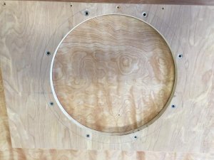

    Da har jeg fått gjort litt igjen.
    Bracinger skåret, vinduer lagd og kanter rundet med 1/4" bit.
    Jeg valgte å prøvemontere alt før jeg begynte å lime siden det er såpass stort og har så mange deler, da får jeg også forbort alt til alle skruer uten å få spon i limfugene.

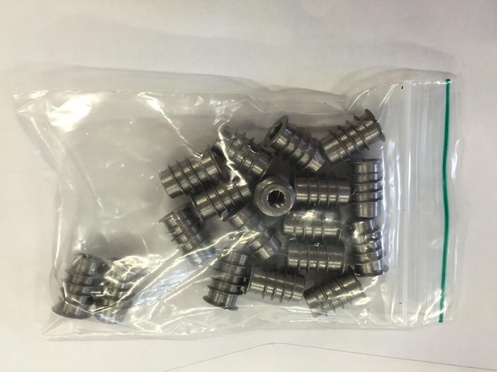

    Mangler kun bracing til endeplaten mot åpningen, den tilpasses når elementet er på plass, der venter jeg på Rampa muttere fra en særdeles hjelpsom Sluk her på forumet :)

    Det høres bra ut Sluket, tusen takk, og gi endelig beskjed om du har behov for noe av det jeg nevnte i pm.
    Hvilken dimensjon skal det bores med, og skal det bores gjennom med disse du har sendt?

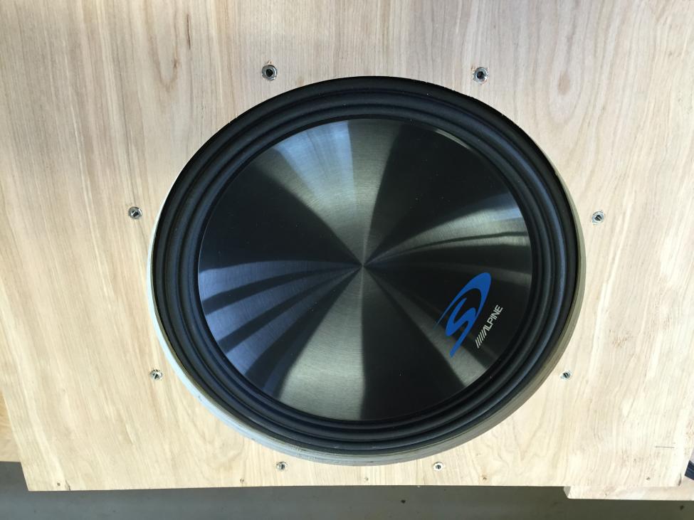

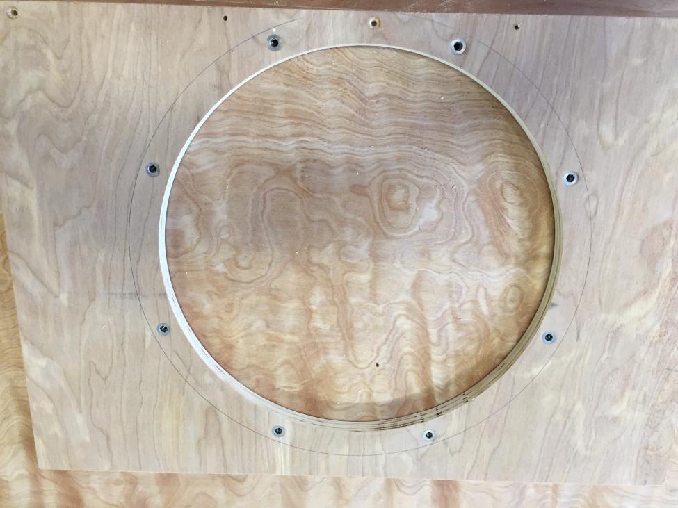

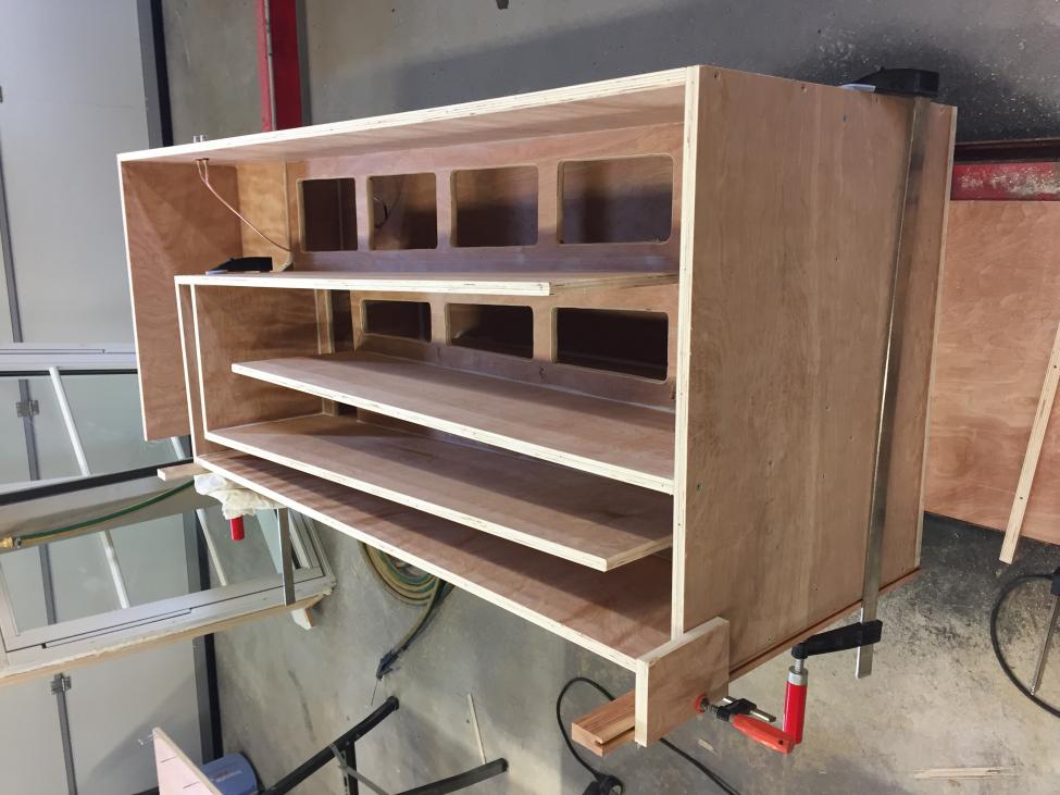

    Da har jeg fått pakke fra Sluket, som nekter å ta betalt, jeg må bare bøye meg i hatten over hjelpsomheten :)
    Rampaene montert.
    Kontroll om det passer.
    Lokket klart.
    Og boksen klar for liming.
    Har også faset kantene litt, og vasket med kraftvask (feite plater) så da gjenstår det bare å sparkle hullene med kjemisk tre, og beising så er den klar for testing :D

    RAMPA unterwegs pr. brev/post! :D
    Jaggu var det nok Rampa-muttere i pakket fra Sluket til at det holdt til neste bygg også, jeg håper du leser dette, og kommer tilbake en vakker dag, du er savnet :)

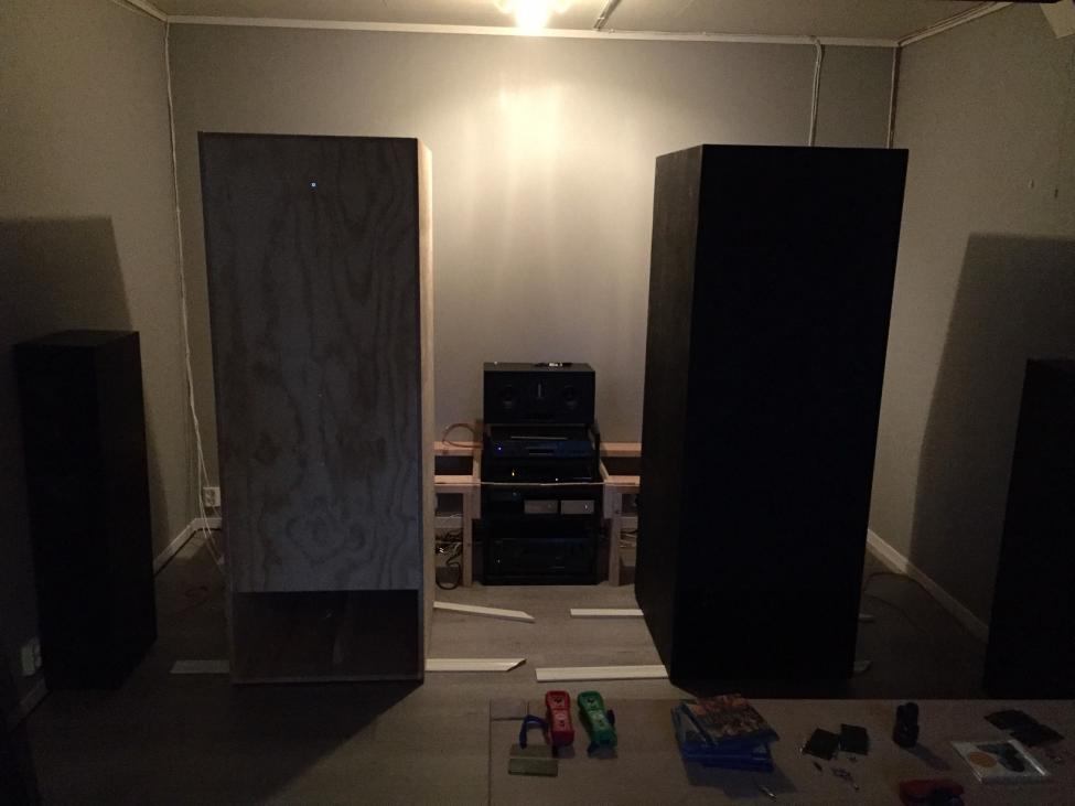

    Litt sen oppdatering, men nå er siste elementet i hus, subene plassert slik de skal stå, og det spiller som bare f...
    Klare til å settes på stativ:
    Og plassert, planen er å lage paneler som dekker hullene, 100mm Rockwool fra gulv til tak på begge sider av lerretet, og 50mm Rockwool på resten, selvsagt med unntak av foran hornåpningene.
    Panelene skal trekkes med sort høyttalerstoff.
    Jeg glemte å ta bilde av måling og kurver, men etter å ha kjørt Audyssey (jeg fikk ikke forsterkeren til å spille ordentlig med en ny sub uten), var kurven fra 8-80hz den beste jeg har hatt, etter en highshelf for å løfte nivået fra 50hz og kun to små PEQ (en med +5db og en på -3db) sa jeg meg fornøyd, og kurven er innenfor +/- 3db fra 15-65hz :)
    Nå spiller det iallefall veldig bra det lille jeg har hørt med musikk, det blir nok film til helgen, gleder meg til å høre de på det.
