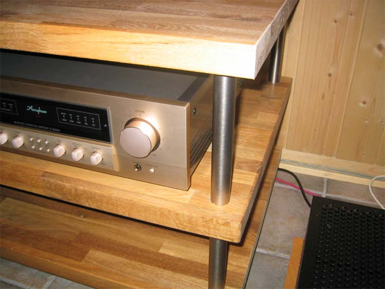

Jeg bruker M12 gjengestål fra Biltema med 28mm gardinstang (kjøpt på Obs!) utenpå. Jeg måtte file mutterene for å få de inni gardinstanga. Under hver plate er det i tillegg en stor 35mm skive.
Det største jobben med racket er drilling av hull og stativ til drillen er et must. Det er brukt 28mm borr på oppsiden (ikke den øverste) og 35mm borr på undersiden. Drillet 2mm ned med 28mm og 4mm med 35mm borr. På den øverste platen er det i tillegg borret 2mm med 17mm borr i midten av 35mm hullet slik at det er litt slingring for justering da den bare hviler på mutterene.
Bena er kjøpt på Ikea og de er kuttet litt og de også har gardinstang utenpå. gardinstanga er kuttet med rørkutter fra Biltema. Alle lengdene med gardinstang er litt kortere enn avstanden i mellom bunnen av hullene i platene. Dette for å hindre at platene hviler på gardinstengene og for å ha rom for jusetering slik det er i vater.

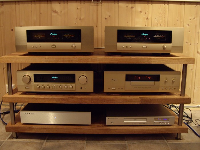

Legger ved et nærbilde av min rack (før sidene var skikkelig pusset) og det nederste bildet er slik den ser ut i dag. Platene er helt rette selv om det ser ut som de ikke er det.
mvh,
OS

Hva kan man bruke som føtter til den underste plata? Tenker da på hva som er brukt på racket i det nederste bildet her.

Jeg brukte kuppelmutter med filtknotter, dette gjør at det med tre bein er superstabilt og veldig lett å flytte, tre bein er mye enklere å få til å stå stødig enn fire.
EDIT: Dette har jeg visst svart på før ::)
EDIT EDIT: Tre bein er liksom en av grunnprinnsippene i "flexytable" designet.
