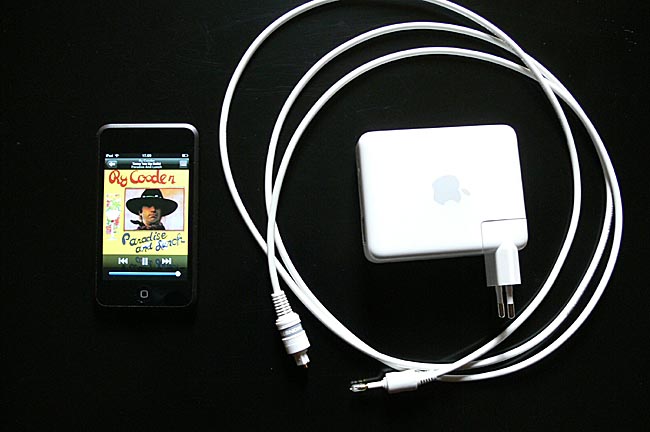

    Trenger ikke gjøre det vanskeligere enn noe av det enkleste.
    PÅ dette bildet er alt du trenger, dersom du har en dac/cdspiller med optisk inn.
    Selvfølgelig må en jo ha en pc/mac (og iTunes), noe jeg regner med at alle som beveger seg her inne på HFS allerede har ;)
    En optisk kabel med minijack optisk i ene enden og normal/standard i den andre.
    Her er et eksempel på et kabelsett en kabel optisk som nevnte + en kabel minijack til rca, det går nemlig an å bruke Airport Express også analogt inn i preamp da den har en egen innebygd dac som ikke holder mål for de litt kresne men dog (kjøkken radio,soverom o.s.v.)
    Koster 39 $ for dette kombisettet. Det er den på bildet mitt dette dreier seg om, som er optisk.
    Så er det selve Airport Express som koster 790.- Ligger inni kabelen på bildet mitt.
    Så er det f.eks. en ipodTouch eller alternativt iPhone, jeg har valgt Touch fordi jeg liker å skille mellom mobiltelefon og annet og mobil har jeg gjennom jobb.
    Den siste og minste koster vel ca 1890.- 8GB OG den kan brukes til svært mye annet.
    Den ligger til venstre på bildet over med albumsbilde på hva jeg spilte da bildet ble knipset, et trykk på albummet og det går ned til lite vindu oppe til høyre og sporene vises i stedet.
    Nederst ser du skyvevolumet, som ihvert fall er kjekt og raskt i forhold til min noe trege på linestage.
    Har da i tankene hurtig ned ved telefon o.l.
    Har man eller kjøper seg en minimac f.eks., så er vel resten plug and go, foruten ripping av cder da og selvfølgelig iTunes ;)
    Når jeg kommer hjem med ny cd, så er det eneste jeg gjør å åpne cdskuffen, resten gå av seg sjøl, et pling skuffen kommer ut og blir deretter lagt i sitt etui.
    Nå ligger det inne div. data samt i de fleste tilfeller (på ikke alt for sær musikk) også albumsbilde.
    Ved siste iTunes så kan f.eks skjermen se slik ut (og da på en 17 " skjerm)
    Jeg er ikke flink med data (problemer) og er glad for at jeg har havnet i Macverdenen, kan likevel rote meg bort i blant, men stort sett har det gått så nært som smertefritt for meg og det jeg bruker min mac til i ove 8 år nå.
    Dette er stort sett plug and go hele veien og det virker og det funker veldig fint også lydmessig dersom optisk og god dac.
    AE stikkes i veggkontakten, veldig enkelt og først bør vel den optiske kabelen settes i AE, så den andre enden (standard optisk spdif) inn i en god dac (velg sjøl) begynn og spill musikk, gjerne fra pc/mac alternativt via nevnte fjernkontroll eller andre alternative fjernkontroller, men den nevnte er genial.
    Vanskeligere enn dette trenger det ikke å være ikke dyrere heller, under tusenlappen for AE og optisk kabel.
    men det er vel her enkelte ikke tror det kan være bra nok lenger.
    Så ca. 1880.- for en Touch som må være en svært oppegånde fjernkontroll, mange tror nok ikke før de har sett,prøvd og forstått den hvor elegant dette systemet er.
    Et bitte lite tankekors, Touchen bruker strøm og det kan nok være lurt å slå den av (standby) mens en lytter og det tar ikke lange tiden å få den på igjen, et trykk og et skyv så er du der.

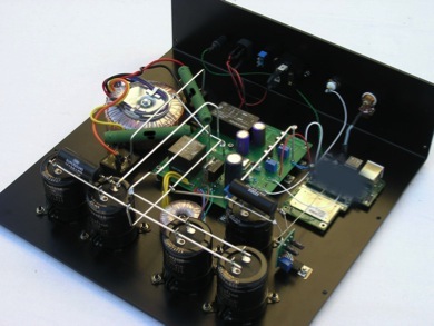

    Edit: Siden det er nevnt over her at Sonos fungerte bra i et anlegg til 100k, så kan jeg jo nevne at jeg daglig bruker det ovenevnte trådløse i et anlegg til over 400K, dog med den forskjell at jeg har kostet på meg en van den Hul Octocoupler mkII (optisk kabel) i stedet for den avbildede for den gode (og trygge ) selvfølelsen sin skyld, såkalt feelgood faktor, den kostet hele 700.- ;)

    Innvendig ser toppmodellen slik ut (jo, det er en Airport Express inni der):
    Essensen i oppbyggingen av disse nettverksavspillerene er:
    - kjernen er en Airport Express
    - signaler (digitale, analoge) hentes ut fra repektive steder inn i Airporten
    - noen unoedvendige funksjoner i Airporten “bypasses”
    - en veldig god klokke bygges inn
    - en audiofil stroemforsyning legges til (flere versjoner av denne, med stigende pris)
    - mulighet for ekstern klokking (svitsj mellom intern og ekstern klokke)
    - digitale og analoge utganger (rca, balansert I opsjon)
    - internkabling I soelv med silke/bomull isolasjon
    ZardoZ’en har blitt en stor suksess for de som selger den, mer detaljer om den finnes her:
    http://www.db-system.fr/bd_system/Aiport_Express_modifiee_-_WiFi.html
    Desverre saa er websiden paa fransk men bilder og noen tekniske beskrivelser er jo forstaaelige ogsaa for dem som ikke behersker det spraaket. Foroevrig saa snakker Dan godt engelsk om noen skulle oenske aa ringe ham.
    Selv var jeg skeptisk til aa begynne med harddiskbasert avspilling. Trodde ikke saerlig paa lydforbedring I forhold til CD og dessuten likte jeg aa ha et cd cover I haanden og putte platen I spilleren, det med datamaskiner og ripping stod for meg som litt nerdete og ikke noe som jeg assosierte med gode musikkopplevelser.
    Men en kompis insisterte saapass at jeg broet sammen og gikk til anskaffelse av en ZardoZ Project Ultimo, og det har jeg ikke angret et sekund paa. Fengslende fra foerste lytt. Sammenligning med samme CD avspilt paa min Krell DVD Showcase levner ingen tvil: den siste lyder forknytt og gnaalete I forhold til ZardoZ’en.
    Mitt oppsett:
    Digitalutgangen paa ZardoZ’en er koblet til min modifiserte Tact 2.2XP preamp/romkorreksjonsenhet med ekstern stroemforskyning (et must). Derfra gaar signalet for hovedhoeytalerne (Duelund) til en modifisert Tact 2150X forsterker (bl.a. en modifikasjon som gir en triode-aktig lyd ved bytte av noen kondensatorer til de “riktige”). Bassen gaar til en Tact 2150 (ogsaa modifisert) som driver mine Monacor Raptor 12” baserte subber. Avspiller (ZardoZ) og begge forsterkerne samt pre-ampen klokkes av en felles ekstern klokke, og anlegget fores med stroem gjennom en PS Audio PPP.

    Angående ZardoZ!
    Leste innlegget med stor interesse og nysgjerrighet.
    Tenkte her har vi noe som kan gjøre lyden enda bedre og pent kabinett var det også :D
    Etter nærmere ettertanke så begynte jeg å lure på hva og hvorfor?
    Det er fastslått at Airport er bittransparant og så lenge den er det og sender riktige data videre til dac, så lurer jeg på hva denne kan bidra med i positiv retning.
    Jeg fant ikke helt ut om det er en egen innebygd dac, som da eventuelt med stor sannsynlighet vil være bedre enn den innebygde i AE.
    Dette er jo for de fleste ikke alt for interessant i så fall siden de fleste vel vi l bruke en egen dac de finner formålstjenlig.
    Det neste jeg da hadde i tankene var dette med clocking og her kan det muligens ligge noe?
    Så leser jeg om en god strømforsyning og tenkte at også det kunne være et gode ::)
    Men, siden den er bittransparent? så er den vel nettopp det uavhengig av eventuell bedre strømforsyning?
    Så finner jeg ikke helt ut av hvorvidt det er optisk utgang, som originalt på AE, men derimot analog?
    Betyr det siste at det er en forbedret egen dac inne her?
    Spdif elektrisk derimot er det jo så her skiller den seg fra original AE.
    Noen må gjerne fortelle meg hvorfor denne skulle være noe å satse på? ;)
    Da sett opp i mot at en selv kan velge dac ved AE aleine.
    Mvh.KW
    Edit: Ikke bittransparent jeg mener, mener bitperfect/accurate
