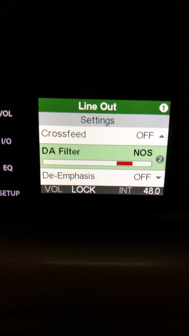

    Ja den er super👍 Jeg bruker DA filter NOS nå, dette var en av de jeg likte mindst tidligere. Etter anbefalt korrigering på denne for optimal lyd ut.
