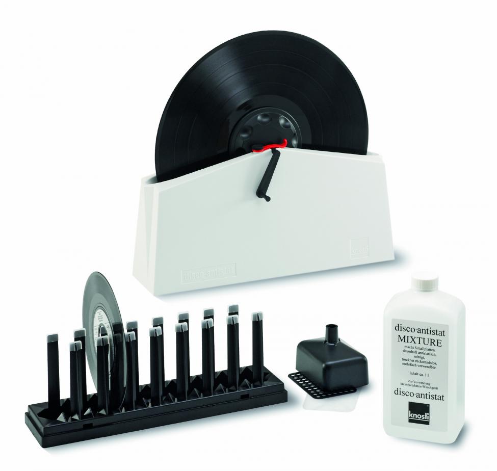

Elektrisk Bureau selger Knotsi til kr. 595,-. Ser ut til å være samme type som den vist i TTs innlegg #7.
Hvor effektiv Knotsi er kontra SpinClean er ikke godt å si. De baserer seg på samme prinsipp. Det som skiller (i tillegg til effekten av rensevæsken) er at SpinClean har velourputer som fysisk fjerner smuss på platene, mens Knotsi har børster. Hvor god rensevæsken som følger med Knotsi er kontra SpinClean`s vet jeg heller ikke.
Knotsi har jo også et praktisk integrert tørkestativ, hvilket SpinClean ikke har. Knotsi koster halvparten.
Har selv erfaring med SpinClean, og kan kort kommentere det slik:
Grei nok løsning om man ikke har alt for mange plater å rense. Rensevæsken har veldig bra effekt, men er noe dyr. Rens børster ofte og bytt ut rensevæsken hyppig (alt avhengig av hvor møkkete plater du vasker), så sitter du igjen med forholdsvis rene plater - men forvent ikke mirakler. Da må du over på ultralydvasker;).
Bruksanvisningen tilsier at vaskeprosessen utføres ved å rotere platene et par ganger i hver retning. Min erfaring tilsier at man bør rotere platen forholdsvis sakte, slik at rensevæsken får tid til å arbeide litt.
Skulle jeg vurdert en slik løsning i dag hadde jeg nok valgt Knotsi. Årsak - lavere pris og medfølgende tørkestativ. Tipper hovedforskjell i vaskeeffekt mellom denne og SpinClean ene og alene er avhengig av hvilke væskeblanding man bruker.

Denne nyeste versjonen med sveiv virker interessant.

Denne nyeste versjonen med sveiv virker interessant. Vis vedlegget 404649
Det ble en slik en... så får jeg se hvor bra den er.
Den fungerer fint den,har vasket ca 50-60 Lper og resultatet stort sett bra.
Noen plater trenger kansje 2 vask før jeg er fornøyd.
Et lite tips,å helle rensevesken tilbake fra cleaneren til den lille silen blir bare søl så den bør helles over på noe annet med helletut før den går i silen.
Og la platene tørke skikkelig før du har dem tilbake i coveret.
