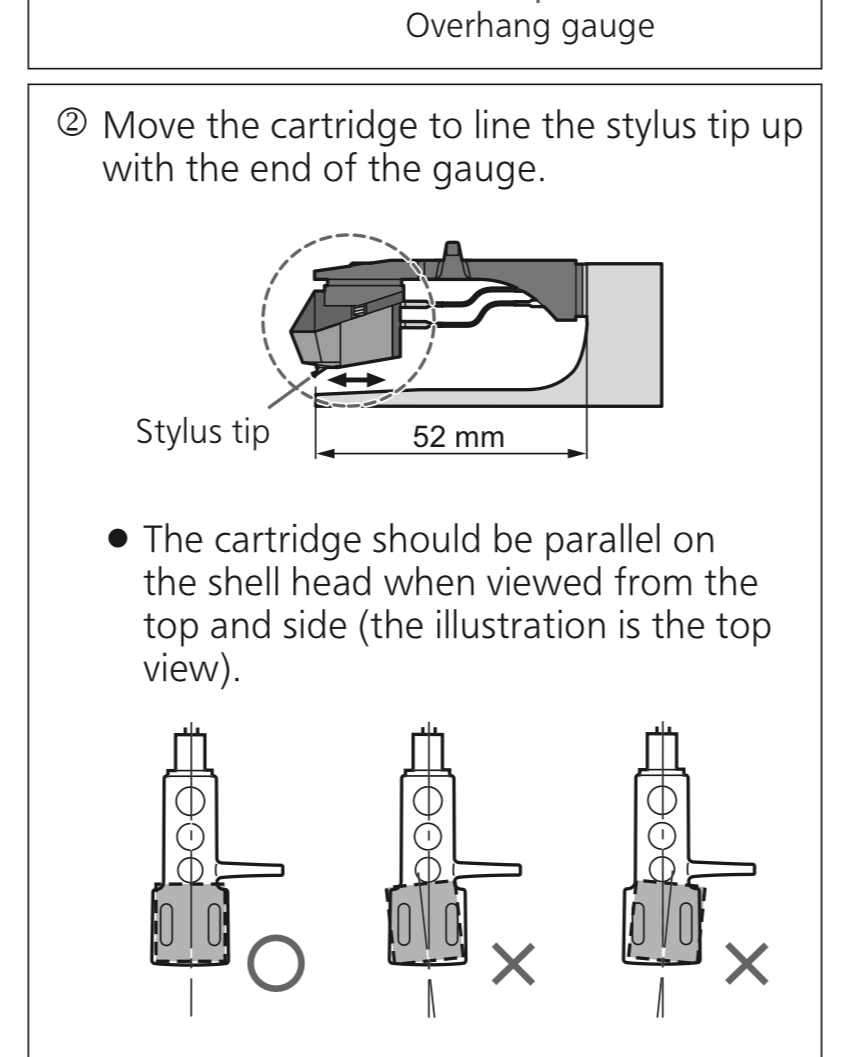

Hvordan er det enklere å stille inn pickup med løst enn fast headshell?
Spørsmålene kom fra en som er helt ny på vinyl, og enkle løsninger er det beste Tenkte jeg Få spillere er mer plug and Play set and forget enn Technisen da, glem wow og Flutter og belter som driver tallerken for fort en dag og for sakte en annen, protractor dill og annet dall.
Sier det fordi jeg har en DD med løst headshell, og en beltedrevet med fast hode. To helt forskjelige brukerinnsatser kreves.
1. greit nok men hva er hørbart. WF klassiske artikler oppgir 0.2% peak wow som grensen for hørbart på musikk, men jeg hører forskjell på 0.03% på enkelttoner.
2. Jeg syns det er utrolig knotete i fikle med pickup stående på arm på spiller, krokbøyd dårlig lys og skjelvende fingre og løse mutttre . Med et Technics Jig kan man sitte ved kjøkkenbordet med godt lys og stille inn EN avstand med malen og sørge for at nålefanen parallell med en rette siden på et headshell eller annen . referanse . Det erstatter protractor, som bare 10% av platespiller eiere forstår hvordan skal brukes riktig
3. Det er sant det finnes, men knoting igjen.
4. Azimuth Takk visste Ikke at Ortofon var så smarte Mht Azimuth Rega kan ikke få det til alene, Technics trenger 3 parts headshell

^ Joda, enig i mye av det du nevner mht å forklare en «nybegynner», men viktig å da ikke være så kategorisk.
Trådstarter spør jo f.eks om evt armbytte, og da er det jo ikke spes vanskelig eller knotete å shimme opp en Regaarm.
Ja, Rega kunne hatt en bedre løsning, med de er jo ikke så opptatt av mindre VTA avvik.
Det Technics headshellet, og oppskriften er jo enkelt og fint, men forutsetter at nålefanen er helt rett, hvilket ikke alltid er tilfelle.

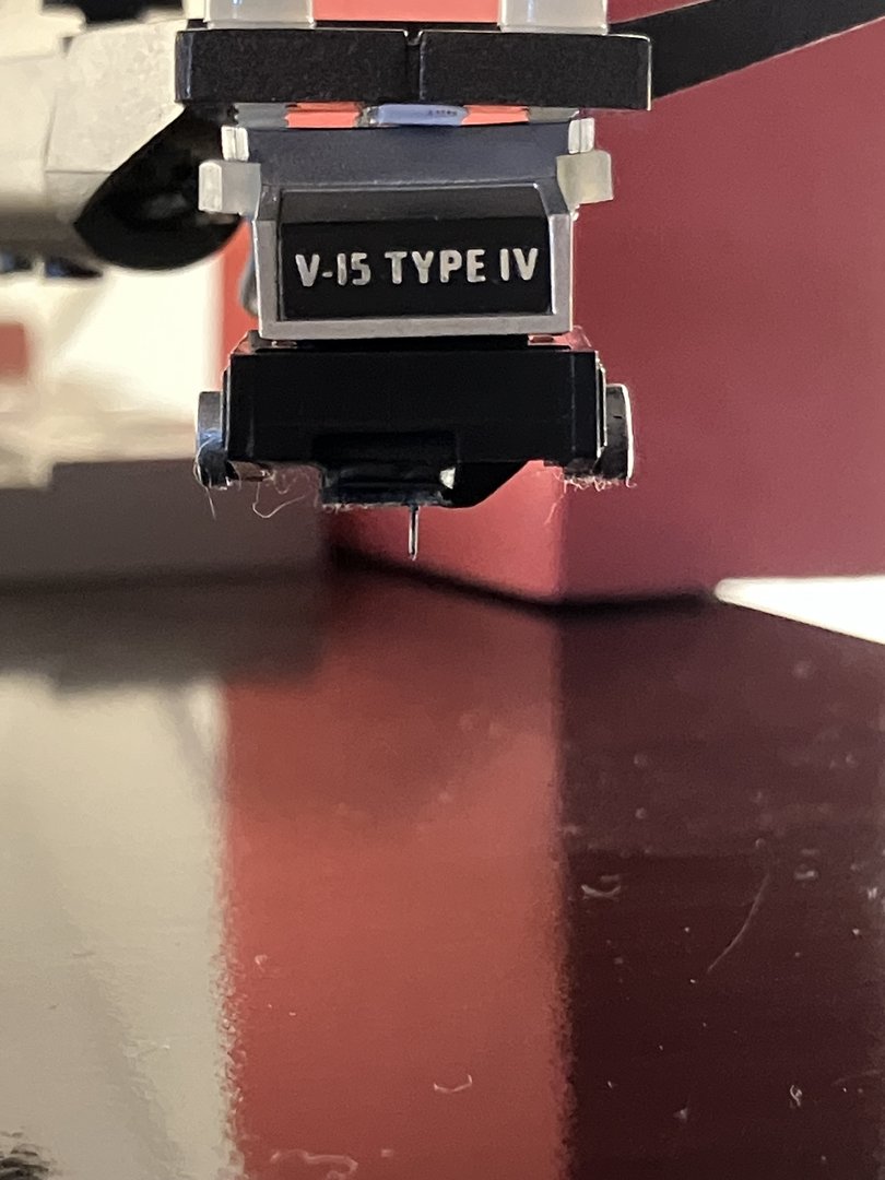

@ptb Hvor ser jeg «kammen» for Azimuth justering på Ortofon.. ? Jeg ser ikke noen opphøyet stripe..?
EDiIT der at Cadenza og Quintrt har det beskrevet i manualen,,, forbehold de dyrere seriene med MCene? En enkel sak alle PU skulle hatt uansett merke!
Ingen spor av Azimuth justering på 2M
ptb
27.11.2008
16.813
22.152
^ Ja, det er nok riktig at det kun er de "dyrere" MC'r som har dette.
Og - ja, noe kanskje alle burde hatt, men - veldig enkelt å DIY'e en slik sak da. Kutt til en tynn plaststripe (fra f.eks et kassert bankkort eller tilsv) og plasser på toppen av PU'n.

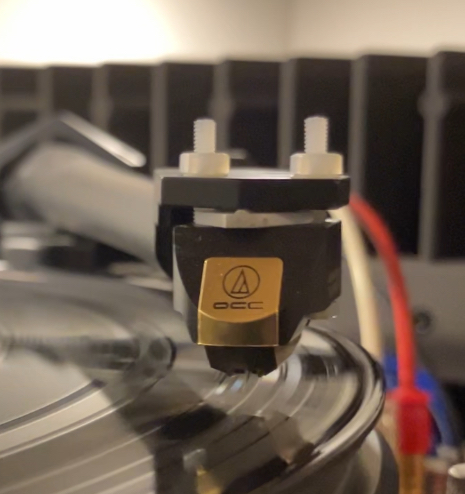

Jepp , gjør det allerede , men knotete når man samtidig skal holde/beholde riktig Zenith OG overheng . Bør først sette overheng og nålefane ifølge jig/protraktor, men stiften er ikke perfekt , så Zenith bør sjekkes elektronisk ( noen bruker Ultimate Analog test record 10khz som ligger på ytre nullpunkt Bearwald, man ser på fase forskjell L og R som skal være 0
Post in thread 'Analog Magik'
https://www.whatsbestforum.com/threads/analog-magik.25735/post-1004531 )
Deretter kan Azimuth justeringen begynne . Ikke mer en 1/8 omdreining av hver skrue mellom hver endring. Jeg måler resultatet med Toshiba test plate som gir mer en -40 crosstalk, men Ortofons plate er helt grei å bruke og stemmer bra . Har man ikke testplater kan man bruke speilmetoden og stille visuelt.
Problemet er som du vet at alt du gjør påvirker noe annet , feks er armen ikke lengre parallell med skims/flis mellom PU hode og armhode , så VTA og armbase må kanskje justeres om man er nerd,det forstyrrer alt det andre Så man må gjennom 3 runder med alt før en nerd er fornøyd. Men det er jo en hobby ikke sant…
Altfor mye for en som bare vil spille en plate og kose seg .
Proff varianten Wallys Fulcrum. uten originalskruene for å spare vekt. Original har hex hode på bolt og en hex nøkkel som gir god kontroll på omdreiningen.
