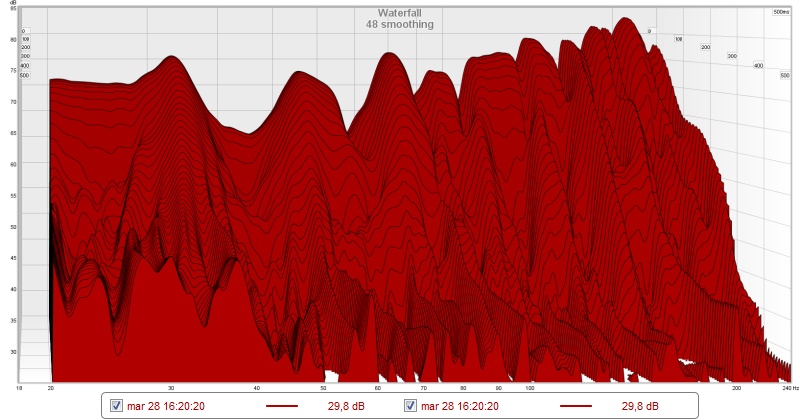

    Regner ikke med at det finnes et fasit svar men håper på å lære meg noe.
    legger ved vannfall
    Når du Roald sier finn området med høyest nivå, mener du å ta målinger på mange steder i rommet?
    Bør vel begynne i hjørnene?
    Hvordan ser jeg stående bølger i vannfallet?
    Beklager at jeg er helt grønn her:confused:

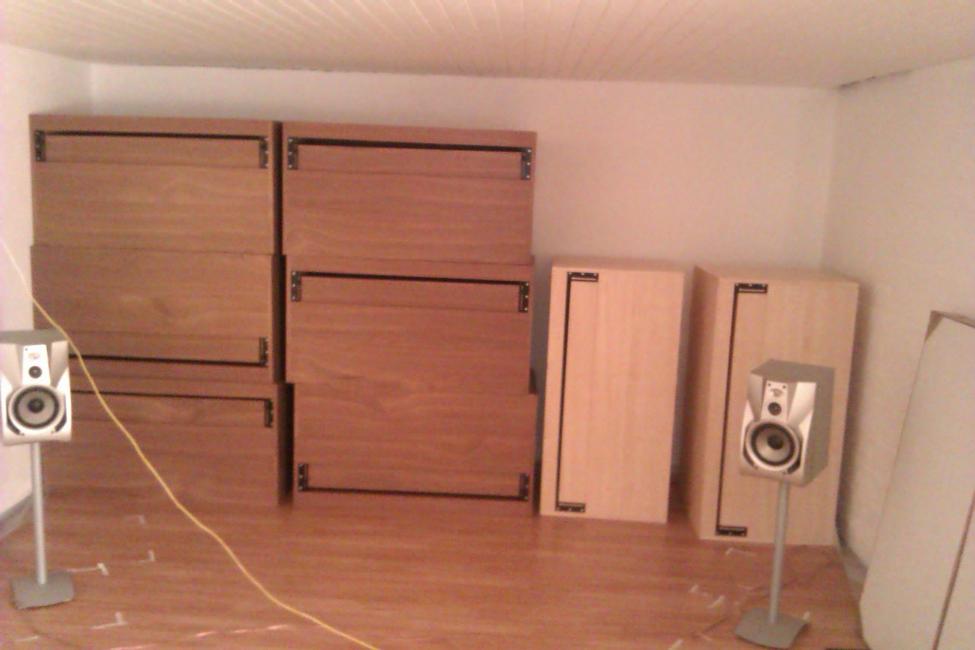

    Var med å plassere noen heimholtz hos John Harald her på forumet.
    Da målte vi i sweetspot og fant noen topper og dipper.
    Vi fant da en topp vi ville jobbe med. Så vi spillte av en sinustone på denne frekvensen. Så kjørte vi spl meter og fant ut hvor i rommet de høyeste peakene var. Så plasserte vi heimholtz der. Og åpnet " døra" helt. Så satte vi mik i åpningen og justerte døra slik at det målte lavest db på denne frekvensen i døråpningen. Så kontroll målte vi i sweetspot. Resultatet ble at en
    Dipp ble hevet og en topp ble senket i sweetspot.

    Tja........ litt usikker på om HH er rette løsning her, uten å ha lekt med den REW filen så ser det ut til å falle relativt mye i starten og med lett synsing ville jeg nok heller satset på noen hjørner med glava.

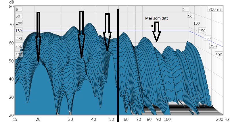

    Jepp det er samme måte som jeg beskrev og eneste foruftige tilnærming....
    Koster intet annet enn tid å prøve og så får man jo erfaringen, regner med at det var de to v4 på brukten du kjøpte.
    Legger ved et vannfall der pilene viser områder som jeg mener HH er et passende virkemiddel og hvordan det liggner litt mer på ditt over 60hz og som du ser er nivå vs tid ganske anderledes

    HH er topp til slike spisse rygger, har 3 v6 og 2 v4 selv.
    Når du først skal teste litt er det kanskje verdt å prøve å fylle de litt med demping for litt mindre q, men da er det måle fylle måle osv.....
    Lykke til :)

    Wow. Litt av en samling John_Harald!
    Så sant man ikke har veldig stort rom, så kan bruk av så store kasser mange steder gi utfordringer med utstikkende frekvenser. Selvsagt avhengig av plassering.

    John Harald sitt rom er vel over 9m langt å bør sånn sett være relativt optimalt med Helmholtz for å ta laveste aksielle i lengderetningen.

    Prøvde å ikke skygge for måleren med kroppen.
    De punktene jeg beskrev er langs rommets periferi, og jeg konsentrerte meg om å finne steder med maks trykk.
    Det er noen steder der nivået er lavere en det laveste trykket i pereferien slik at maks forskjell i hele rommet er større en
    mellom mest trykk i hjørner og i lytteposisjon på de 7 dB jeg registrerte ved 46Hz.
    Men ettersom det er vel slik at det er maks lydtrykk som interressant i henhold til plassering av feller har jeg ikke konsentrert meg steder med lavest trykk.
    Kommer til å ta en runde til senere i dag og tenke litt mer på lytteinntrykkene, men det er nok slik at mer bredbåndet demping med glava og evt membraner vil være en mer effektiv måte å jobbe med mit rom.
    Jeg har ikke begynt å fortelle om problemen høyere i frekvens:p
